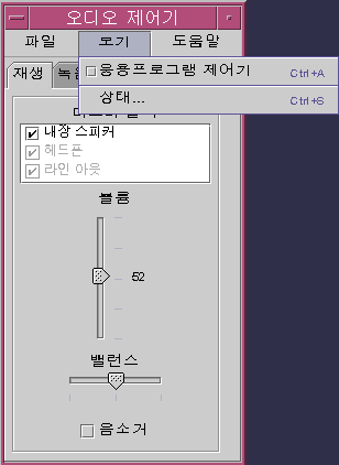

오디오 제어기
오디오 제어기를 통해 재생 및 녹음 시에 볼륨 및 밸런스 레벨을 조정할 수 있습니다. 아래에 예시된 오디오 제어기 창을 참조하십시오.
Graphic
메뉴
사용할 수 있는 메뉴 항목은 세 가지입니다.
탭 사용하기
탭은 재생과 녹음의 두 탭이 있습니다. 오디오 제어기는 사용하는 장치 유형을 감지하고 적절한 탭을 표시합니다. 재생 창은 스피커와 같은 재생 전용 장치를 사용할 경우 나타납니다. 녹음 탭은 마이크로폰과 같은 녹음 전용 장치와 사용할 때 나타납니다.
장치가 재생 및 녹음을 모두 지원하면 관련 탭을 선택하여 재생(출력)과 녹음(입력) 조정 간에 전환할 수 있습니다(토글). 응용프로그램 제어기 상자를 확인할 때 재생 탭을 선택하면 응용프로그램 제어기 상자도 표시됩니다. 아래에 예시된 예를 참조하십시오.
Graphic

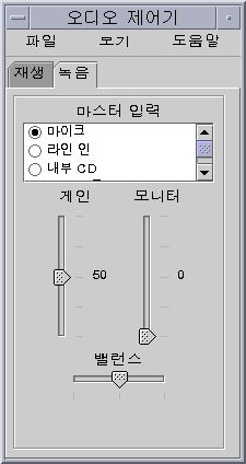

마스터 녹음 제어하기
마스터 녹음 매개변수는 마스터 녹음 창에서 제어할 수 있습니다. 창 상단에 있는 녹음 탭을 선택하여 액세스하십시오. 아래에 예시된 예를 참조하십시오.
Graphic
제공되는 제어기는 다음과 같습니다.
마스터 및 응용프로그램 출력 제어하기
재생 탭을 사용하여 개별 프로세스 오디오 출력 매개변수를 제어할 수 있습니다. 재생 탭이 활성화된 상태에서 보기 메뉴에서 응용프로그램 제어기 옵션을 선택하여 액세스할 수 있습니다. 제공되는 새 제어기는 한 번에 전체의 출력 장치가 아닌 하나의 프로세스에만 제공된다는 점을 제외하고는 마스터 출력에 제공되는 제어기와 기능이 동일합니다. 현재 오디오를 사용하고 있는 프로세스가 패널 상단의 목록 상자에 표시됩니다. 프로세스를 선택하여 해당 프로세스의 볼륨, 밸런스, 음소거 등을 개별적으로 제어할 수 있습니다. 복수 오디오 채널을 갖고 있으면 각 채널의 개별 볼륨과 밸런스를 사용자 정의할 수 있습니다.
Graphic
마스터 및 응용프로그램 입력을 사용하여 녹음하기
마스터 및 응용프로그램 입력 화면을 사용하여 개별 프로세스의 오디오 입력 매개변수를 제어할 수 있습니다. 녹음 탭이 활성화된 상태에서 보기 메뉴에서 응용프로그램 제어기 옵션을 선택하여 액세스할 수 있습니다. 아래에 예시된 예를 참조하십시오.Graphic
제공되는 제어기는 한 번에 전체의 출력 장치가 아닌 하나의 프로세스에만 제공된다는 점을 제외하고는 마스터 출력에 제공되는 제어기와 기능이 동일합니다. 현재 오디오를 사용하고 있는 프로세스가 패널 상단의 목록 상자에 표시됩니다. 프로세스를 선택하여 해당 프로세스의 게인 및 밸런스를 개별적으로 제어할 수 있습니다. 모니터 볼륨은 마스터 레벨에서만 제어할 수 있으며, 따라서 응용프로그램 입력 패널에 모니터 볼륨 슬라이더가 없습니다.
