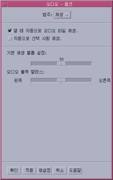

재생 옵션을 지정하는 방법
  1. 옵션 메뉴에서 재생을 선택하십시오.
    재생이 범주로 선택된 옵션 대화 상자가 표시됩니다. 옵션 대화 상자가 이미 표시되어 있다면 범주 메뉴에서 재생을 선택하십시오.
    Graphic
  2. 파일을 열 때 파일이 자동으로 파일을 재생할 지를 결정하십시오.
    • 파일을 열 때 자동으로 파일을 재생하려면 [열 때 자동으로 오디오 파일 재생]을 누르십시오.
    • 파일을 열 때 자동으로 파일을 재생하지 않으려면 [열 때 자동으로 오디오 파일 재생]의 선택을 해제하십시오.
  3. 기본 재생 볼륨 설정과 오디오 출력 밸런스 슬라이더를 원하는 위치로 이동시킵니다.
    마우스를 이동하여 슬라이더 위치를 변경하려면 슬라이더 위에 마우스 포인터를 놓고 마우스 버튼 1을 누르십시오.
  4. 지정한 값을 적용하려면 확인을 누르고 옵션 대화 상자를 닫으십시오.
