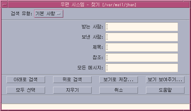

  1. 메시지 메뉴에서 검색을 선택하십시오.
    검색 대화 상자가 표시됩니다.
    그림 10–5 메일러 검색 대화 상자
    Graphic
  2. 검색할 텍스트를 해당 필드에 입력하십시오.
    받는 사람, 보낸 사람, 주제 또는 참조 필드에 하나 이상 대응하는 것을 탐색할 수 있습니다. 복수 필드에 기준을 입력하면 메일러가 이러한 모든 기준에 대응하는 메시지를 검색합니다.
    메일러는 간격 또는 쉼표로 분리된 여러 개의 문자열이 있는 경우에도 각 필드 내의 입력을 하나의 기준으로 간주합니다. 예를 들어 woodsmith를 받는 사람 필드에 입력하는 경우, 메일러는 woodsmith가 아닌 woodsmith에게 전달된 메시지를 찾습니다.
    필드는 대소문자를 구분하지 않습니다.
  3. 아래 검색 또는 위 검색을 눌러서 다음 또는 이전의 대응 메시지를 우편함에서 찾으십시오. 대응하는 것을 모두 찾으려면 전체 선택을 누르십시오.
    주 –
    검색 대화 상자의 필드에 있는 전체 텍스트를 제거하려면 지우기를 누르십시오.
