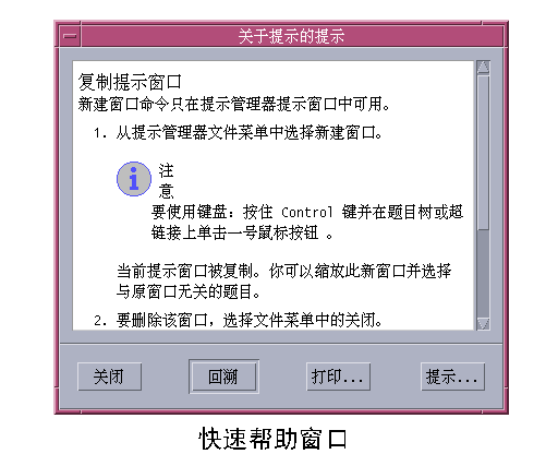

应用程序可以使用两种类型的帮助窗口来显示帮助主题:一般 帮助窗口 和快速 帮助窗口 ,显示在 图形 3–4中。
图形 3–4 帮助窗口的类型
GraphicGraphic

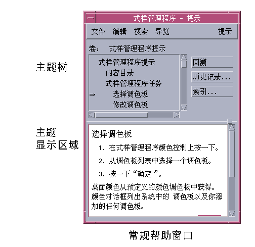

一般帮助窗口有主题树和主题显示区。主题树是帮助主题的列表,可以浏览该列表查找关于某个主题的帮助。选择主题时,它显示在帮助窗口的下半部分(称为主题显示区)。
快速帮助窗口是简洁的帮助窗口。快速帮助窗口只有一个主题显示区和一个或多个按钮。

主题树是帮助卷的主要主题的提纲。子主题缩排在主要主题的下面。当前主题用箭头标记,其内容显示在主题显示区。 可以滚动主题显示区,以查看所有的选项或调整整个帮助窗口的大小。
也可以更改主题窗格的大小。为此,拖动 图形 3–5中所示的框格控制。 然后松开鼠标按钮以设置新的大小。
