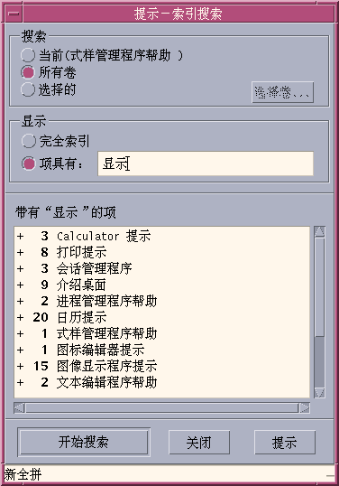

例如,单词“display”的索引检索结果显示在 图形 3–9中。 -36 前缀告诉您有 36 个包含关键字“display”的索引项。单击任何带 +(加)号标记的标题将展开列表并且 +(加)号变成 -(减)号。 图中显示的最后一个索引项已用此方式展开。

索引列出当前帮助卷的所有项。可以选择“所有卷”查看所有可用帮助卷的索引,或选择“选定卷”只查看某些选定卷的索引。
选择“项包含”字段,键入要查找的单词或短语,然后按回车键。
索引检索不区分大小写。可以使用通配符,如 * (星号) 和 ?(问号)(请参阅下面的 模式查找)。
选择要查看的索引项。
若该项有一个 +(加号)前缀,该列表将展开以显示更多选项。然后选择要查看的帮助主题。
可以查看任意数量的主题。
完成后,单击“关闭”。
