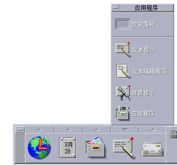

单击“前面板”的“应用程序”子面板中的“应用程序管理器”控制。
“应用程序管理器”打开。

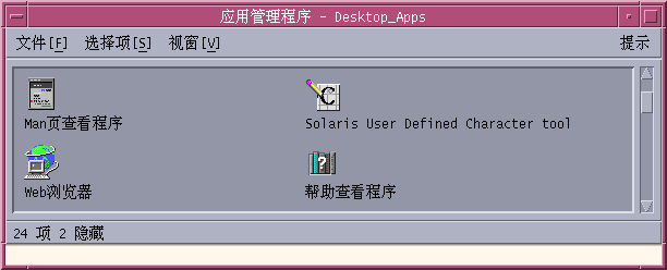

双击“桌面应用程序”图标。
双击“手册页查看器”图标。

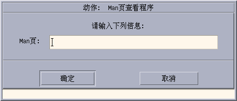

显示一个对话框,提示输入手册页名称。
输入要查看的手册页名称和可选的命令行选项,然后按回车键。
