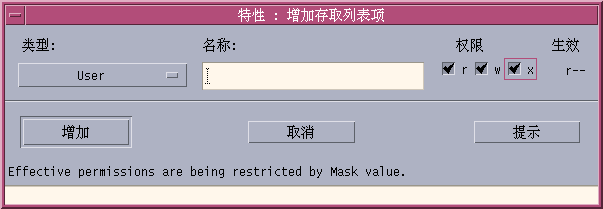

在“存取控制列表权限”滚动列表中选定要修改的项。
单击“更改”。
出现“更改存取列表项”对话框。
单击“权限”复选框以反映希望 ACL 项所具有的值。
对话框底部的状态栏会显示所请求的权限是否被掩码所限制。
在“更改存取列表项”对话框中单击“更改”按钮。
