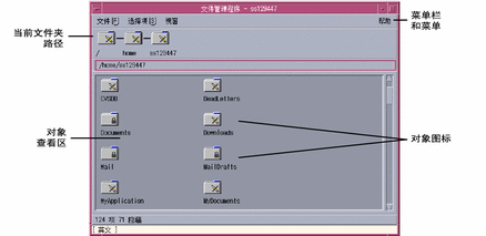

介绍“文件管理器窗口”和“桌面”
“文件管理器”主窗口是系统上文件夹的视图。 正在查看的文件夹称为当前文件夹。
Graphic
