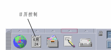

可以用两种方法启动“日历”:
    单击“前面板”上的“日历”控制。
    Graphic
    键入 dtcm 从命令行启动“日历”。

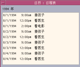

查看日程列表
本节描述如何创建日程列表和在系统上显示它。如果要打印“日程”列表,请参见打印日历、日程或待做事项列表。
  1. 显示希望日程列表显示的日历视图。
  2. 从“查看”菜单中选择“日程表”。
    Graphic
    日程按时间顺序排列,并显示日期、时间及说明。例如,若按周查看,“日程列表”显示该周的日程。
