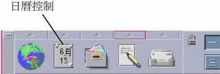

您可以用以下兩種方式啟動「日曆」:
    按一下「前方面板」中的「日曆」控制。
    Graphic
    從指令行鍵入 dtcm 以啟動「日曆」。
