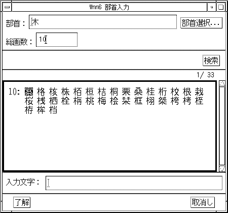

「Shift-F6」を入力すると、図 1–6 に示す部首入力ウィンドウが開きます。
図 1–6 部首入力メインウィンドウ
部首入力ウィンドウを表示しています。次の表で、このウィンドウの機能について説明しています。
(1) 〜 (8) の説明については表 1–7 を参照してください。
表 1–7 部首入力ウィンドウの画面説明
(1)
部首または部首の読みを入力する
(2)
漢字の総画数を入力する
(3)
クリックすると、「部首選択」ウィンドウを表示する
(4)
クリックすると、漢字を検索し、入力候補表示領域に表示する
(5)
入力候補表示領域。検索結果を表示する。ここに表示された文字をマウスで選択すると、その文字は入力文字として (6) の領域に挿入される
(6)
入力文字が表示される
(7)
入力文字領域に表示されている漢字を入力処理し、部首入力を終了する
(8)
部首入力を中止して、部首入力ウィンドウを閉じる
