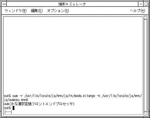

uum は次のように起動します。
sun% /usr/bin/uum -k /usr/lib/locale/ja/wnn/ja/uumkey.wnn6 \
                       -r /usr/lib/locale/ja/wnn/ja/rk/mode.eitango
標準の設定ファイルは Wnn6/Htt 用に ATOK8 風入力スタイルで設定されています。しかし、uum は ATOK8 風入力スタイルに対応していないため、前述のようにオプションを指定するか、ユーザーごとの設定ファイルを作成する必要があります。
頻度ファイルが存在しない場合、それらは uum を起動した時に作成されます。
すでにユーザー辞書と頻度ファイルが存在する場合は、そのまま使用されます。
図 A–2 uum が起動したところ
端末エミュレータで、uum が起動しています。

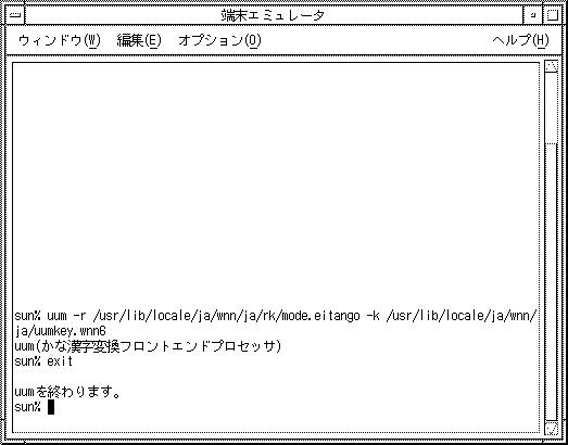

終了方法
uum 上で動作しているシェルを終了すると、uum は終了します。
sun% exit
図 A–3 uum の終了
端末エミュレータで、uum が終了しました。

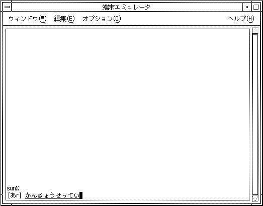

読み入力
読みをローマ字または直接かな文字で入力します。入力した文字は入力変換領域に表示されます。
図 A–4 uum での読み入力
uum で「かんきょうせってい」と読みの入力をしています。

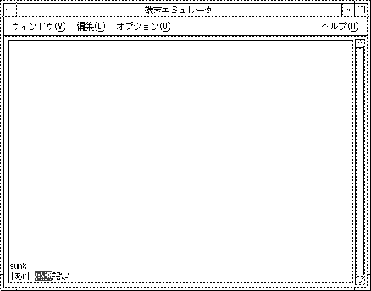

図 A–5 かな漢字変換
「環境設定」と変換されています。「環境」の部分が反転表示されています。

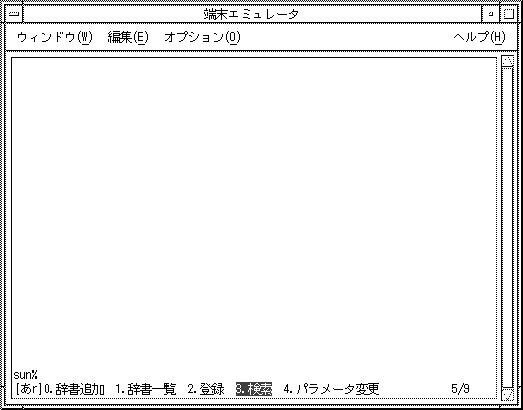

「F4」キーを入力すると、「辞書操作」メニューが表示されます。
図 A–7 uum の辞書操作メニュー
uum の辞書操作メニューが表示されています。辞書追加、辞書一覧、登録、検索、パラメータ変換メニューがあります。
「Return」キー、または各メニューの先頭にある数字をキー入力してメニューを選択します。

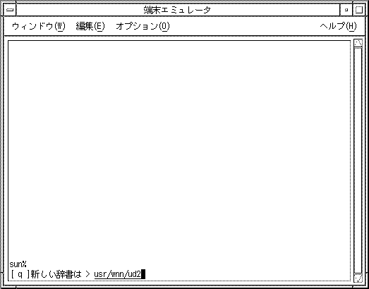

新しく辞書ファイルを作成します。
  1. 「辞書操作」メニューから「0. 辞書追加」を選択します。
    図 A–8 辞書追加
    「0. 辞書追加」を選択しました。

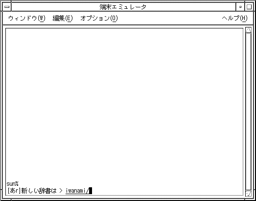

  2. ファイル名を入力して「Return」キーを入力します。
    図 A–9 辞書ファイル名の指定
    追加する辞書のファイル名を入力しています。

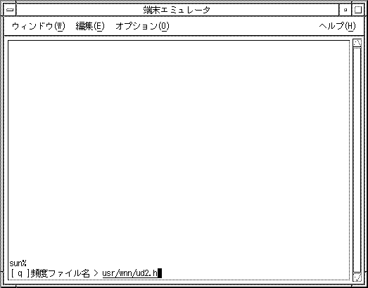

  3. 頻度ファイル名を指定して、「Return」キーを入力します。
    デフォルトでは、手順 2 で入力した辞書名に対応した名前の頻度ファイルを使用するようになっていますが、これは自由に変更することができます。
    図 A–10 頻度ファイル名の指定
    頻度ファイル名を入力しています。

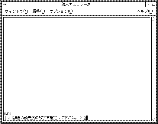

  4. 辞書の優先度を 0 から 20 までの数字で指定します。
    数字が大きいほど優先度が高くなります。基本辞書の標準設定の優先度は 5 です。
    図 A–11 辞書の優先度指定
    辞書の優先度を入力しています。

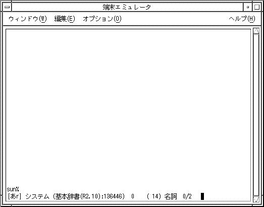

辞書一覧

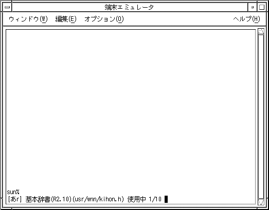

サーバーに読み込まれている辞書が一覧表示されます。
「辞書操作」メニューから「1. 辞書一覧」を選択すると、辞書一覧表示画面に移ります。
図 A–14 辞書一覧
「辞書一覧」画面を表示しています。
辞書一覧表示では、次のキー操作ができます。

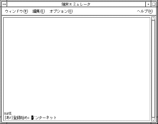

単語登録
現在変換中の文字列をユーザー辞書に登録します。
  1. 「辞書操作」メニューから「2. 登録」を選択すると、単語登録の画面に移ります。変換中の文字列が「:」の後に表示されます。
    図 A–15 単語登録
    「単語登録」画面を表示しています。「インターネット」という単語を登録しています。

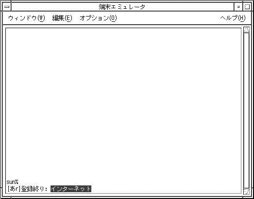

  2. 「登録始め」で登録する単語の最初の文字を、「登録終り」で登録する単語の最後の文字を、それぞれ「Return」キーで指定します。
    図 A–16 登録する単語の指定
    「インターネット」という単語が、反転表示されています。

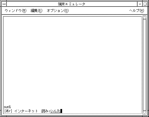

  3. 読みを入力して「Return」キーを入力します。
    図 A–17 登録する単語の読みの指定
    登録する単語の読みを入力しています。

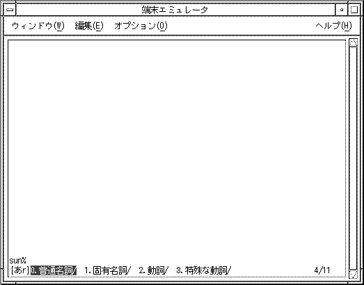

  4. 品詞を指定します。
    図 A–18 品詞の指定
    品詞を指定します。画面には、「0. 普通名詞」、「1. 固有名詞」、「2. 動詞」、「3. 特殊な動詞」と表示されています。
    品詞を指定するキー操作を表 A–5 に示します。
    表 A–5 品詞を指定するキー操作

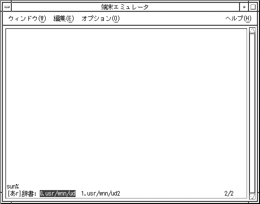

  5. 単語を登録する辞書を指定します。単語を登録できる辞書が複数ある場合は、どちらに登録するか指定します。
    図 A–19 単語の登録先辞書の指定
    単語の登録先辞書を指定します。
    単語の登録先の辞書を指定するキー操作を表 A–6 に示します。
    表 A–6 登録先辞書を指定するキー操作

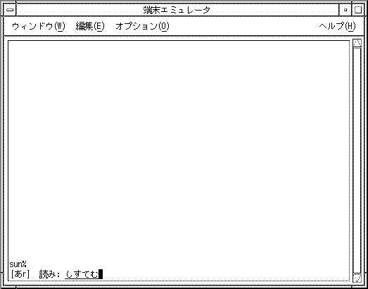

単語の読みを入力して、検索を行います。
  1. 「辞書操作」メニューから「3. 検索」を選択します。
    図 A–20 検索
    「検索」画面に、「しすてむ」と読みを入力しています。
  2. 読みを入力して「Return」キーを入力すると、該当する単語が順次表示されます。
    図 A–21 検索結果表示
    読みに該当する単語の検索結果が表示されています。

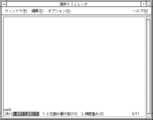

「辞書操作」メニューから「4. パラメータ変更」を選択すると、パラメタを変更するためのメニューが表示されます。
図 A–22 パラメタ変更
「パラメタ変更」画面が表示されています。「0. 解析文節数」、「1. 小文節の最大数」、「2. 頻度重み」と表示されています。
変更するパラメタを英数字キー、または「Return」キーで選択すると、各パラメタ変更画面に移ります。
「3/17」は、パラメタ設定の種類が 17 あり、先頭から数えて 3 つ目を画面最右端に表示していることを示します。 [ ] 内の数字がパラメタ値です。

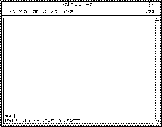

頻度情報保存
システム辞書の頻度と、ユーザー辞書に登録された単語とその頻度が保存されます。
これらは、uum を終了した時に自動的に保存されますが、uum の終了前に保存しておく場合は、「辞書操作」メニューから「5. 頻度情報保存」を選択します。図 A–23 のメッセージが表示され、自動的に頻度情報が保存されます。
図 A–23 頻度情報保存
「頻度情報とユーザ辞書を保存しています。」というメッセージが表示されています。

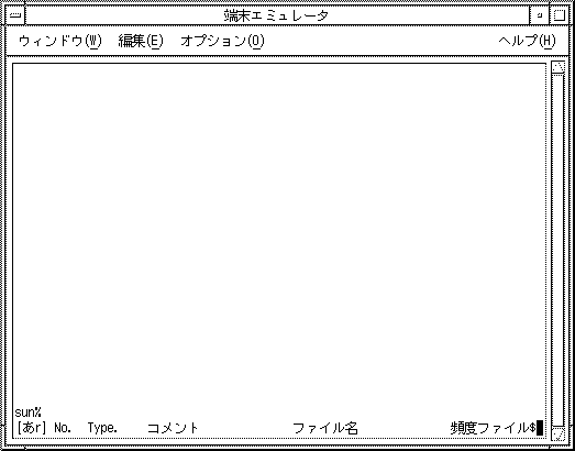

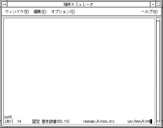

辞書情報
システム辞書とユーザー辞書の辞書情報を表示します。
「辞書操作」メニューから「6. 辞書情報」を選択します。
図 A–24 辞書情報
「辞書情報」の項目を表示しています。「No」、「Type」、「コメント」、「ファイル名」、「頻度ファイル」があります。
最初の画面で辞書情報の項目が表示されます。
「↓」キーまたは「Ctrl-N」で辞書情報を参照できます。
図 A–25 辞書情報表示
選択した辞書情報を表示しています。
「$」は、画面に表示しきれない辞書情報が存在することを示しています。右にスクロールして残りの情報を見ることができます。
