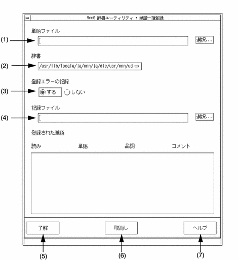

テキスト形式の単語ファイルで指定される単語を、一括して辞書に登録します。単語ファイルの書式については『Wnn6 上級ユーザーおよびシステム管理者ガイド』を参照してください。
Wnn6 辞書ユーティリティの「辞書の編集」メニューから「単語一括登録」を選択します。
(1) 〜 (7) の説明については表 2–3 を参照してください。
表 2–3 単語一括登録ウィンドウの画面説明|
(1) |

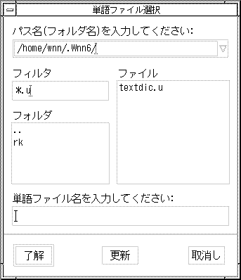

登録する単語を指定する単語ファイルを入力する。「選択」ボタンをクリックすると、図 2–6 のダイアログボックスが開き、ファイル名を選択できる |
(2) |
単語一括登録を行う辞書をプルダウンメニューから選択する。標準の状態で辞書は 1 つだけ存在する |
(3) |
「する」を選択した場合、登録に失敗した単語情報を記録する |
(4) |
登録に失敗した単語情報を記録するファイル |
(5) |
単語一括登録を実行する |
(6) |
単語一括登録を中断して、単語一括登録ウィンドウを閉じる |
(7) |
単語一括登録操作のヘルプを表示する |
「単語ファイル」の入力領域に単語ファイル名を入力します。
「了解」をクリックします。
指定された単語がすべて辞書に登録されます。

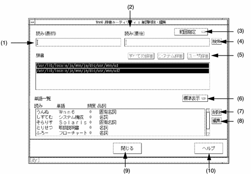

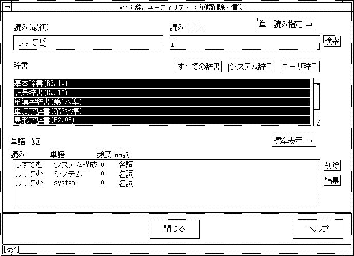

単語を削除、編集します。
まず、単語を検索し、該当する単語を選択してから、削除または編集を行います。単語検索を読んでから、単語削除または 単語編集の節に進んでください。
(1) 〜 (10) の説明については、表 2–4 を参照してください。
表 2–4 単語削除・編集ウィンドウの画面説明|
(1) |
削除・編集する単語の読みを入力する |
(2) |
削除・編集する単語の読みを入力する (単一読み指定のときは入力できない) |
(3) |
削除・検索する単語の指定方法を切り替える (範囲指定、単一読み指定) |
(4) |
単語の検索を実行する |
(5) |
削除する単語が登録されている辞書ファイルを指定する。 反転表示されている辞書ファイルが検索対象になる |
(6) |
単語一覧の表示方法を切り替える (標準表示、拡張表示) |
(7) |
単語一覧から選択した単語の削除を実行する |
(8) |
単語一覧で選択された単語を編集する |
(9) |
ウィンドウを閉じる |
(10) |
単語削除・編集操作のヘルプを表示する |
単語を検索します。
読みを入力します。
検索する辞書を指定します。
検索の対象となる辞書は反転表示されます。クリックすることで、検索の対象からはずしたり、検索の対象に戻したりできます。
読みの入力で「範囲指定」を選択している場合、ユーザー辞書のみ選択できます。
読みの入力で「単一読み指定」を選択している場合、ユーザー辞書とシステム辞書を検索の対象として指定することができます。
「すべての辞書」をクリックすると、ユーザー辞書とシステム辞書の両方が選択されます。
「システム辞書」をクリックすると、システム辞書だけが選択されます。
「ユーザー辞書」をクリックすると、ユーザー辞書だけが選択されます。
個々の辞書をクリックして、検索の対象にしたり、はずしたりできます。
「検索」ボタンをクリックします。
検索された単語が「単語一覧」に表示されます。
「標準表示」から「拡張表示」に変更すると、詳しい単語情報 (品詞、辞書、辞書頻度など) が表示されます。
次に例を示します。

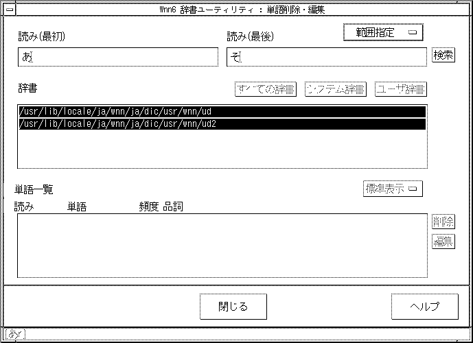

「あ」から「そ」までの単語を検索する場合
「範囲指定」を選択します。
「読み (最初)」に「あ」、「読み (最後)」に「そ」と入力します。
辞書を選択して「検索」ボタンをクリックすると、図 2–10 に示すように検索結果が表示されます。
「しすてむ」という読みを持つ単語を検索する場合
「単一読み指定」を選択します。
「読み (最初)」に「しすてむ」と入力します。
辞書を選択して「検索」ボタンをクリックすると、図 2–11 に示すように検索結果が表示されます。

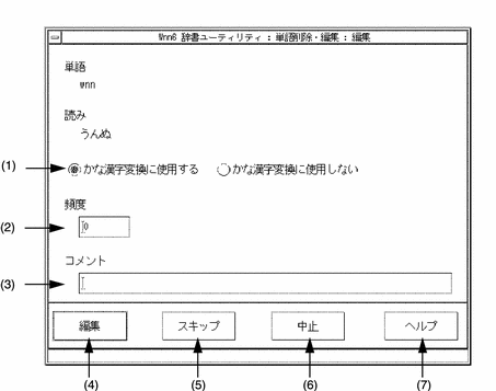

単語の頻度値を変更したり、コメントを編集したりすることができます。
頻度値を変更することによって、変換候補表示の優先度を操作することができます。
頻度編集やコメントの追加が行えるのは、検索結果の表示欄で「頻度編集」が「可能」と表示されている単語だけです (拡張表示に切り替えると表示されます)。
検索結果の表示ウィンドウで「編集」ボタンをクリックします。
図 2–14 に示すウィンドウが開きます。
(1) 〜 (7) の説明については表 2–6 を参照してください。
表 2–6 「編集」ウィンドウの画面説明|
(1) |
「かな漢字変換に使用しない」を選択すると、変換時の候補として表示されなくなる。初期設定は「かな漢字変換に使用する」 |
(2) |
頻度値を入力する。あらかじめ現在の頻度値が表示されている。なお (1) で「かな漢字変換に使用しない」を指定している場合は入力することができない |
(3) |
コメントを記述する |
(4) |
頻度値、コメントを辞書に登録する |
(5) |
表示中の単語の頻度値、コメントを辞書に登録せずに、次の単語の編集に移る。単語を 1 つしか選択していない場合はクリックできない |
(6) |
編集を中断して編集ウィンドウを閉じる |
(7) |
編集操作のヘルプを表示する |
表示されている単語に対して、頻度値の設定、コメントの編集を行います。

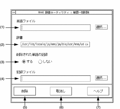

テキスト形式の単語ファイルで指定される単語を、一括して辞書から削除します。「読み」、「単語」、および「品詞」が一致する単語が削除の対象となります。
一括削除実行に際して確認は行われませんので、注意して行なってください。
Wnn6 辞書ユーティリティの「辞書の編集」メニューから「単語一括削除」を選択します。
(1) 〜 (7) の説明については表 2–7 を参照してください。
表 2–7 「単語一括削除」ウィンドウの画面説明|
(1) |
削除する単語を指定する単語ファイルを入力する。「選択」ボタンをクリックすると、図 2–16 のダイアログボックスが開き、ファイル名を選択することができる |
(2) |
単語一括削除を行う辞書をプルダウンメニューから選択する。標準の状態で辞書は 1 つだけ存在する |
(3) |
「する」を指定した場合、削除した単語情報を記録ファイルに記録する |
(4) |
削除した単語を保存するファイル名を入力する |
(5) |
指定した削除条件で単語一括削除を実行する |
(6) |
単語一括削除を中断して、単語一括登録ウィンドウを閉じる |
(7) |
単語一括削除操作のヘルプを表示する |
単語ファイルの入力領域に、削除の対象となる単語を指定する単語ファイルを入力します。
「了解」をクリックします。
指定された単語が辞書から削除されます。

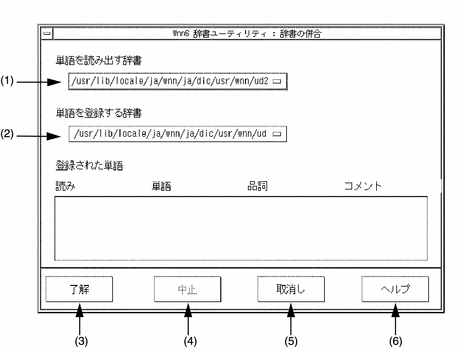

ユーザー辞書に登録されている単語情報を、別のユーザー辞書に登録します。
「単語を読み出す辞書」自体がこの操作によって影響を受けることはありません。
Wnn6 辞書ユーティリティの「辞書の編集」メニューから「辞書の併合」を選択します。
(1) 〜 (6) の説明については表 2–8 を参照してください。
表 2–8 辞書の併合ウィンドウの画面説明|
(1) |
単語を読み出す辞書をプルダウンメニューから選択する |
(2) |
単語を登録する辞書をプルダウンメニューから選択する |
(3) |
辞書の併合を実行する |
(4) |
辞書の併合を中止する |
(5) |
ウィンドウを閉じる |
(6) |
辞書の併合操作のヘルプを表示する |
「単語を読み出す辞書」と「単語を登録する辞書」を指定します。
「了解」ボタンをクリックします。
「単語を読み出す辞書」に登録されている単語情報が「単語を登録する辞書」に登録されます。
辞書の併合が終了すると、図 2–18 に示すメッセージウィンドウが表示されます。
「了解」ボタンをクリックすると、辞書併合のウィンドウが閉じます。
