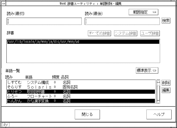

  1. 削除する単語を検索します。
  2. 検索結果の表示エリアから、削除する単語をクリックして選択します。
    反転表示されている単語が削除対象になります (もう一度クリックすると、削除対象からはずれます)。削除する単語は、1 度に複数個指定することができます。
    図 2–12 削除単語の指定
    「単語削除・編集」ウィンドウで削除単語の指定を行いました。指定された単語は反転表示されています。
  3. 「削除」ボタンをクリックします。
