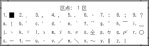

  1. 「F10」キーを入力すると、区点を入力するウィンドウが開きます。
    区点を入力するウィンドウが表示されています。
  2. 「01」と入力して「Return」キーを入力すると、 1 区に属する文字を一覧表示するウィンドウが開きます。
    区点 1 区に属する文字を一覧表示するウィンドウが表示されています。
    「Tab」キーで次の区 (2区) に移ります。「Shift-Tab」で 1 つ前の区に戻ります。
  3. 文字をクリックすると入力されます。
