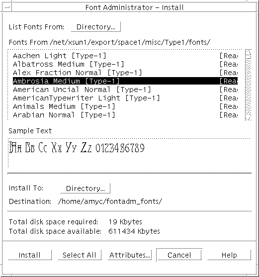

この章では、フォントのインストール方法、フォントパスの変更方法、ディレクトリチューザの使い方について説明します。
フォントメニューから「インストール」を選択します。
インストールダイアログ上部の「フォントの表示: ディレクトリ (List Fonts From: Directory...)」ボタンをクリックします。
ディレクトリチューザを使用して、インストールしたいフォントが含まれるディレクトリを表示し、選択します。
目的のディレクトリが見つかったら、そのディレクトリをダブルクリックした後、「選択 (Choose)」をクリックすると、そのディレクトリに格納されているフォントが一覧表示されます。ディレクトリチューザの詳細については、ディレクトリチューザの使い方を参照してください。
選択したディレクトリに格納されているフォントの検索には、しばらく時間がかかることがあります。
インストールダイアログで、1 つまたは複数のインストールしたいフォントを選択します。すべてのフォントをインストールしたい場合は、「すべてを選択」をクリックします。
フォントをインストールしたいローカルホストまたはプリンタを選択します。
ディレクトリチューザを使用して、インストール先のディレクトリを表示し、選択します。
そのフォントをインストールするために必要なディスク容量がシステム内にあるかどうかを確認します。
「インストール」をクリックします。
共用システムディレクトリ /usr/openwin にフォントをインストールするには、フォント管理をスーパーユーザーとして実行している必要があります。
インストールしようとしたフォントと同じ名前ですでに別のフォントがインストールされている場合、衝突ダイアログが表示されます。
衝突ダイアログには、インストールしようとしたフォントと同じ名前ですでにシステムにインストールされているフォントが一覧表示されます。
すでにインストールされているフォントをすべてそのまま使用する場合は、「保存 (Save)」をクリックします。
すでにインストールされているフォントをすべて新しいフォントに置換する場合は、次の手順に従います。
「すべて置換 (Replace All)」をクリックします。
「保存」をクリックします。
特定のフォントだけを新しいフォントに置換するには、次の手順に従います。
置換したいフォントをクリックします。
「置換 (Replace)」をクリックします。
置換したいすべてのフォントに対して、手順 1 と手順 2 を繰り返します。
「保存」をクリックします。

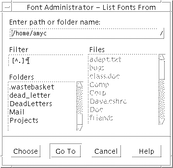

タイトルバーに、現在なぜディレクトリチューザが表示されているのかが示されます。
ディレクトリチューザは、次の項目から構成されます。
| パス名またはフォルダ名 (Enter path or folder name) | 目的のディレクトリのパスを入力または表示する。フロッピーディスクまたは CD-ROM からディレクトリを選択するには、左端の矢印をクリックし、目的のドライブを選択する |
| フィルタ (Filter) | ファイルおよびフォルダの検索基準を入力する |
| フォルダ (Folders) | ディレクトリ内のサブディレクトリが一覧表示される |
| ファイル (Files) | ディレクトリ内のファイルが一覧表示される |
| 選択 (Choose) | 最後に「移動 (Go To)」を指定したディレクトリが選択される |
| 移動 (Go To) | ディレクトリチューザの先頭で指定したディレクトリのフォルダとファイルが一覧表示される |
フォルダをクリックしても、「移動」をクリックしていない場合、そのフォルダ名はディレクトリチューザの上部に表示されますが、選択されているのは親ディレクトリのままです。間違って親ディレクトリを選択しないようにするために、必ず目的のフォルダをダブルクリックまたは「移動」をクリックしてください。
この機能は、ディレクトリ (フォルダ) を選択するためのものであり、ファイルを選択するためのものではないため、ファイルリストは常にグレー表示されます。
