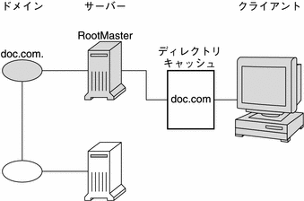

ディレクトリキャッシュは、これらのディレクトリオブジェクトをどうやって蓄積するのでしょうか。前に説明したように、コールドスタートファイルはキャッシュ内の最初のエントリを提供します。したがって、クライアントが最初の要求を送信するとき、コールドスタートファイルによって指定されたサーバーに要求を送信します。その要求がそのサーバーによってサポートされるドメインへのアクセスである場合、そのサーバーは要求に応答します。
Graphic

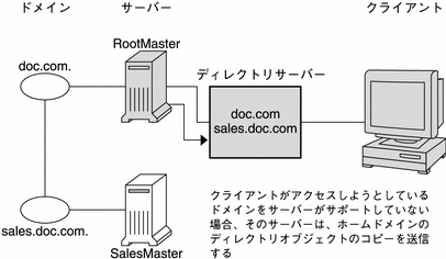

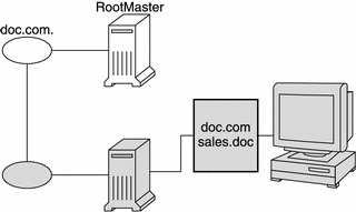

その要求が別のドメイン (たとえば、sales.doc.com.) へのアクセスである場合、サーバーは、クライアントが適切なサーバーを探すのを助けようとします。サーバーが、自分のディレクトリキャッシュ内に該当するドメイン用のエントリを保有している場合、そのドメインのディレクトリオブジェクトのコピーをクライアントに送信します。クライアントは、その情報を将来の参照用として自分のディレクトリキャッシュにロードし、そのサーバーに要求を送信します。
Graphic

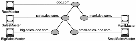

たとえば、次のような名前空間を考えてみます。
Graphic
各サーバーがどのドメインをサポートし、どのドメインに所属するかを次に示します。
