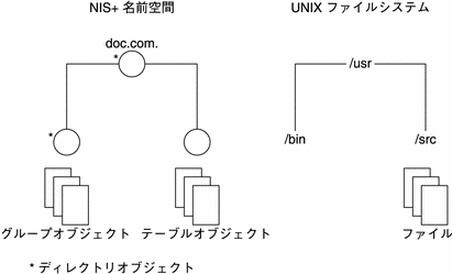

NIS+ の名前空間は、NIS+ によって格納された情報を配置したものです。この名前空間は、組織のニーズに合わせていろいろな方法で配置することができます。たとえば、3 つの部門を持つ組織の場合、その NIS+ の名前空間も各部門ごとに 1 つずつで 3 つの部分に分割されます。分割した各部分は、その部門のユーザー、マシン、およびネットワークサービスについての情報を格納しますが、互いに通信することも簡単です。このような配置により、ユーザーによる情報へのアクセスや、管理者による情報の管理がさらに容易に行えます。
NIS+ の名前空間の配置はサイトごとに異なりますが、ディレクトリ、テーブル、グループという構成はすべてのサイトが使用します。これらの構成は NIS+「オブジェクト」と呼ばれます。NIS+ オブジェクトは、UNIX のファイルシステムに似た階層形式に配置できます。たとえば、次の図を参照してください。左側の名前空間は、3 つのディレクトリオブジェクト、3 つのグループオブジェクト、および 3 つのテーブルオブジェクトから構成されています。右側の UNIX ファイルシステムは、3 つのディレクトリと 3 つのファイルから構成されています。
NIS+ の名前空間は UNIX ファイルシステムに似ていますが、重要な違いが 5 つあります。
両方ともディレクトリを使用するが、NIS+ の名前空間でのオブジェクトはテーブルとグループであり、ファイルではない
NIS+ の名前空間は、その目的 (システム管理ツール) のために設計された NIS+ の管理コマンド、または SolsticeTM AdminSuiteTMツールなどのグラフィカルユーザーインタフェース (GUI) を通じてだけ管理され、標準の UNIX ファイルシステムコマンドや GUI では管理できない

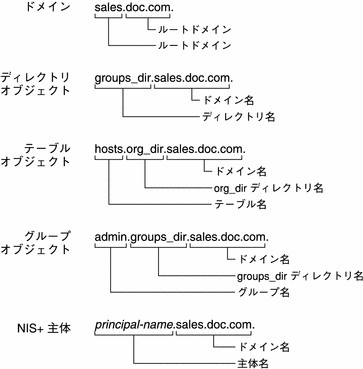

UNIX ファイルシステム構成要素の名前はスラッシュで区切られる (/usr/bin) が、NIS+ の名前空間オブジェクト名はドットで区切られる (doc.com.)
UNIX ファイルシステムの「ルート」へは、ディレクトリを右から左にたどっていけば到達する (/usr/src/file1) が、NIS+ の名前空間のルートは左から右にたどって到達する (sales.doc.com.)
NIS+ オブジェクト名は、左から右に構成されているので、完全指定名は常にドットで終わる。また最後に「.」がないものは完全な名前とはみなされず、相対的な名前 (まだ上の階層があるという意味) であるとみなされる

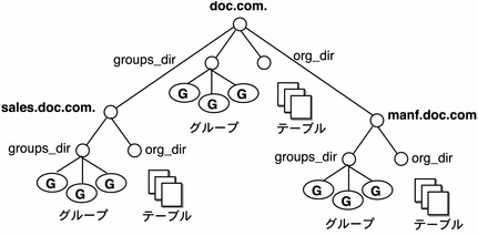

ディレクトリオブジェクトは、名前空間の骨格を形成します。ツリー構造に配置した場合、名前空間を別々に分けます。ディレクトリ階層を理解するには、木の根を一番上に置き、逆さまの木として見るとよく分かります。名前空間の一番上のディレクトリが「ルート」ディレクトリです。名前空間が 1 つの層だけの場合、ディレクトリは 1 つしかありませんが、そのディレクトリはルートディレクトリです。ルートディレクトリの下にあるディレクトリオブジェクトは、単に「ディレクトリ」と呼ばれます。
1 つの名前空間には、複数の階層のディレクトリを割り当てることができます。
ディレクトリ間の関係を識別する場合には、下位ディレクトリは「子」ディレクトリと呼ばれ、上位ディレクトリは「親」ディレクトリと呼ばれます。
UNIX のディレクトリは UNIX のファイルを入れるように設計されていますが、NIS+ のディレクトリは NIS+ オブジェクト (他のディレクトリ、テーブル、およびグループ) を入れるように設計されています。各 NIS+ のドメインレベルのディレクトリには、以下のサブディレクトリが含まれています。
技術的には、ユーザーはディレクトリ、テーブル、およびグループをどんな構造にでも配置することができます。しかし、名前空間内の NIS+ のディレクトリ、テーブル、およびグループは、「ドメイン」と呼ばれる構成に配置されるのが普通です。ドメインは、名前空間の別々の部分をサポートするよう設計されています。たとえば、あるドメインが会社の営業部門 (Sales Division) をサポートし、別のドメインが製造部門 (Manufacturing Division) をサポートできます。

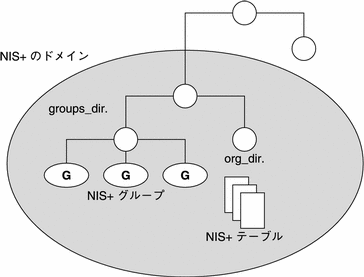

1 つの NIS+ のドメインは、ディレクトリオブジェクト、その org_dir ディレクトリ、その groups_dir ディレクトリ、および NIS+ テーブルのセットから構成されます。
NIS+ のドメインは、実際に存在する名前空間の構成要素ではありません。これらは単に、現実の組織をサポートするために使用される名前空間の一部を示すための便利な方法にすぎません。
たとえば、DOC 社に営業部門と製造部門があるとします。これらの部門をサポートするため、DOC 社の NIS+ 名前空間は、以下に示すような構造によって、3 つの主要ディレクトリグループに配置されることになります。
このような構造を、3 つのディレクトリ、6 つのサブディレクトリ、およびいくつかの追加オブジェクトと表現するよりも、3 つのドメインと表現する方が便利です。

NIS+ 名前空間内のオブジェクトは、「部分指定」および「完全指定」の 2 種類の名前によって識別できます。部分指定名は、「単純」名とも呼ばれ、オブジェクト名だけまたは完全指定名の一部です。管理操作中にオブジェクトまたは主体の部分指定名を入力すると、NIS+ によってその名前は完全指定名に展開されます。詳細については、「命名規約」 を参照してください。
完全指定名とは、名前空間内でオブジェクトを探すために必要なすべての情報を含んだオブジェクトの完全な名前です。必要なすべての情報とはオブジェクトの親ディレクトリ (もしあれば)、最後のドットも含んだ完全なドメイン名などです。
これはオブジェクトの種類によって異なるため、各タイプと NIS+ の主体ごとの規則を別個に説明します。次の名前空間を例として使用します。
NIS+ の主体を含めて、この名前空間内の全オブジェクトの完全指定名を次の図に要約します。
完全指定ドメイン名は左から右に作成され、ローカルドメインで始まってルートドメインで終わります。
doc.com. (ルートドメイン)
sales.doc.com. (サブドメイン)
intl.sales.doc.com. (サブドメイン)
最初の行はルートドメインの名前を示します。ルートドメインは、少なくとも 2 つのラベルを持ち、ドットで終わらなければなりません。最後 (右端) のラベルは自由につけられますが、インターネット上の互換性を維持するためには、以下に示すインターネットの組織名、または 2、3 文字の地域識別子 (日本であれば .jp) をつける必要があります。次の表を参照してください。
表 2-4 インターネットの組織ドメイン|
ドメイン |
種類 |
com |
営利団体 |
edu |
教育機関 |
gov |
行政機関 |
mil |
軍事組織 |
net |
ネットワークサポートセンター |
org |
非営利団体 |
int |
国際組織 |
上の 2 行目と 3 行目は下位レベルドメインの名前です。
ディレクトリの単純名は、単にディレクトリオブジェクトの名前です。この完全指定名は、単純名にそのドメインの完全指定名を加えたものです (常に最後のドットを含む)。
groups_dir (単純名)
groups_dir.manf.doc.com. (完全指定名)
複数のディレクトリ層が 1 つのドメインを形成しないような変則的な階層を設定する場合、中間ディレクトリ名を含めるようにしてください。たとえば、次のようにします。
lowest_dir.lower_dir.low_dir.mydomain.com.
通常単純名は、同じドメイン内から使用され、完全指定名は、リモートドメインから使用されます。しかし、ドメインの NIS_PATH 環境変数に検索パスを指定することによって、リモートドメインから単純名を使用できます (「環境変数 NIS_PATH」 を参照)。
完全指定されたテーブル名とグループ名は、オブジェクト名から始まり、ディレクトリ名をつけ、その後に完全指定されたドメイン名が続いて作られます。すべてのシステムテーブルオブジェクトは org_dir ディレクトリに格納されて、すべてのグループオブジェクトは groups_dir ディレクトリに格納されていることを忘れないでください。独自の NIS+ テーブルを作成した場合は、どこでも好きなところに格納できます。グループ名とテーブル名の例を次に示します。
admin.groups_dir.doc.com. admin.groups_dir.doc.com. admin.groups_dir.sales.doc.com. admin.groups_dir.sales.doc.com. hosts.org_dir.doc.com. hosts.org_dir.doc.com. hosts.org_dir.sales.doc.com. hosts.org_dir.sales.doc.com. |
