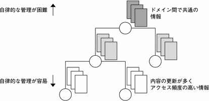

NIS+ 名前空間の情報の管理は、中央の制約の範囲内でローカルに行うことをお勧めします。情報は、できるかぎりそのホームドメインで管理するべきですが、広域の名前空間レベルで設定された指針または方針に従ってください。これにより、ドメインの独立性を強化する一方で、ドメイン間の整合性を維持することができます。

パスを使用するか、またはドメイン内の NIS+ テーブルをリンクするかを決定するのは、容易ではありません。この決定を行う際の基本的な方針をいくつか、次に示しておきます。
すべてのドメインに、すべての標準テーブルへのアクセス権がなければなりません。
内容の更新が多く、またアクセス頻度が高いデータは、階層の下位に位置していなければなりません。このようなデータは、最も使用頻度の高い場所の近くに置くようにしてください。
いくつかのドメインが使用するデータは、階層内の上位に位置していなければなりません。ただし、それらのドメインを独立した状態にしておく必要がある場合は除きます。
