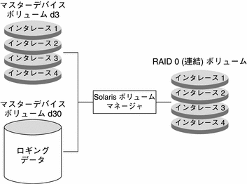

次の図に、マスターデバイス d3 とミラー化されたログデバイス d30 から構成されているトランザクションボリューム d1 を示します。
次の図に、ミラー化されたログデバイス d30 を共有している 2 つのトランザクションボリューム d1 と d2 を示します。両方のマスターデバイスと共有ログデバイスはどれも RAID 1 ボリュームです。
