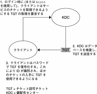

次の図では、初期認証の手順を示します。
クライアント (ユーザー、または NFS などのサービス) は、KDC に TGT を要求して SEAM セッションを開始します。ほとんどの場合、この要求はログイン時に自動的に実行されます。
TGT は、ほかの特定のサービスのチケットを取得するために必要です。TGT は、パスポートに似ています。パスポートと同様に、TGT はユーザーを識別して、さまざまなビザの取得をユーザーに許可します。ここでいうビザ (チケット) は、外国に入国するためのものではなく、リモートマシンやネットワークサービスにアクセスするためのものです。パスポートやビザと同様に、TGT などのチケットには有効期限があります。ただし、Kerberos コマンドは、ユーザーがパスポートを所有していることを通知し、ユーザーに代わってビザを取得します。ユーザー自身がトランザクションを実行する必要はありません。
KDC は TGT を作成し、それを暗号化してクライアントに送信します。クライアントは、自身のパスワードを使用して TGT を復号化します。
クライアントは、有効な TGT を入手したので、TGT が期限切れになるまで、あらゆる種類のネットワーク操作チケットを要求できます。この TGT の有効期限は通常、数時間です。クライアントは一意のネットワーク操作を実行するたびに、TGT は KDC にその操作のチケットを要求します。

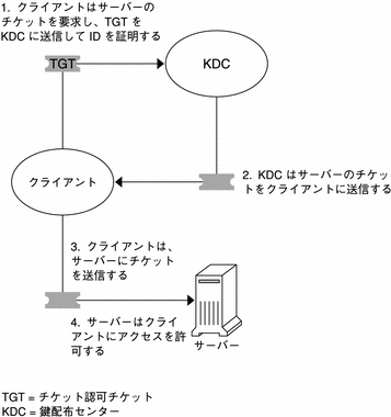

クライアントが初期認証を受け取ると、各認証は次の図のように実行されます。
クライアントは、特定のサービスのチケットを KDC に要求するために、識別情報の証拠として自身の TGT を KDC に送信します。
KDC は、そのサービスのチケットをクライアントに送信します。
たとえば、ユーザー joe が、必要とする krb5 認証と共有関係にある NFS ファイルシステムにアクセスするとします。このユーザーはすでに認証されている (すでに TGT を持っている) ため、そのファイルにアクセスを試みると、NFS クライアントシステムは NFS サービスのチケットを KDC から自動的および透過的に取得します。
クライアントはサーバーにチケットを送信します。
NFS サービスを使用している場合、NFS クライアントは自動的および透過的に NFS サービスのチケットを NFS サーバーに送信します。
サーバーはクライアントにアクセス権を許可します。
