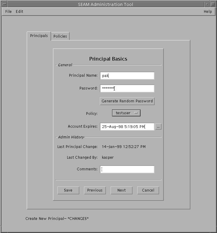

例 - 新しい主体の作成
次の例は、pak という新しい主体を作成するときの「Principal Basics」パネルです。ポリシーには、testuser が設定されています。
Graphic
例 - 新しい主体の作成 (コマンド行)
次の例では、kadmin の add_principal コマンドを使用して、 pak という新しい主体を作成します。この主体のポリシーには、testuser が設定されています。
kadmin: add_principal -policy testuser pak
Enter password for principal "pak@EXAMPLE.COM": <パスワードを入力する>
Re-enter password for principal "pak@EXAMPLE.COM": <パスワードを再入力する>
Principal "pak@EXAMPLE.COM" created.
kadmin: quit

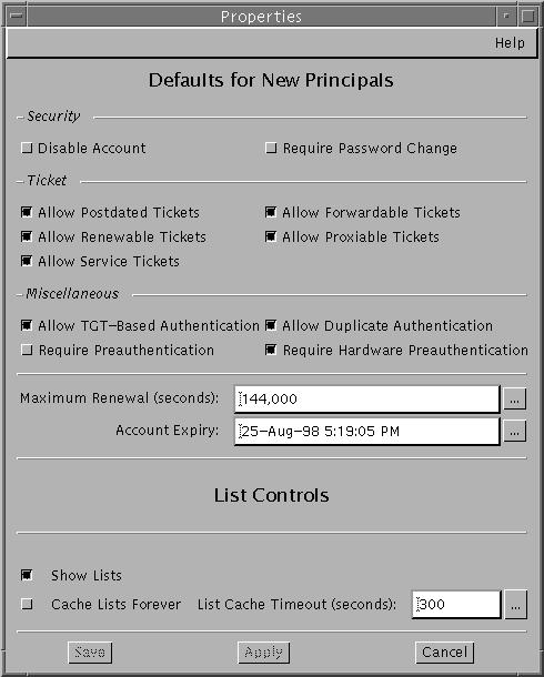

新しい主体を作成するときのデフォルトを設定する方法
この手順に対応するコマンド行はありません。
  1. 必要に応じて、SEAM ツールを起動します。
    詳細は、「SEAM ツールを起動する方法」 を参照してください。
  2. 「Edit」メニューから「Properties」を選択します。
    「Properties」ウィンドウが表示されます。
    Graphic
  3. 新しい主体を作成するときのデフォルトを選択します。
    「Help」メニューから「Context-Sensitive Help」を選択すると、各ウィンドウの属性に関する情報が表示されます。
  4. 「Save」をクリックします。
