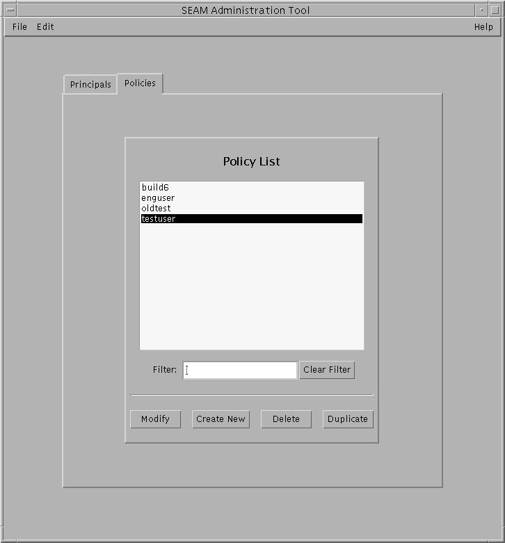

  2. 「Policies」タブをクリックします。
    ポリシーの一覧が表示されます。
    Graphic
  3. 特定のポリシーを表示するか、ポリシーの部分リストを表示します。
    「Filter」フィールドにフィルタ文字列を入力して、Return キーを押します。フィルタが正常終了すると、フィルタに一致するポリシーの一覧が表示されます。
    フィルタ文字列は、1 文字以上の文字列である必要があります。フィルタメカニズムでは大文字と小文字が区別されるため、大文字と小文字を正しく指定する必要があります。たとえば、フィルタ文字列に ge と入力すると、ポリシー名に文字列 ge を含むポリシー (george、edge など) だけが表示されます。
    すべてのポリシーを表示するには、「Clear Filter」をクリックします。

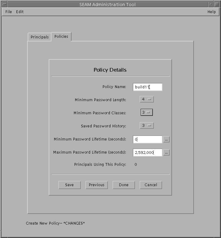

例 - 新しいポリシーの作成
次の例では、build11 という新しいポリシーを作成します。「Minimum Password Classes」は、3 に設定されています。
Graphic
