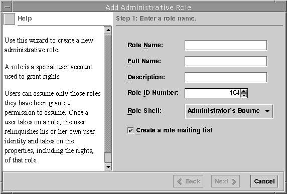

    「管理役割を追加 (Add Administrative)」ウィザードが起動します。このウィザードは、役割の構成に必要な情報を要求するダイアログボックスの集合です。「次へ (Next)」および「戻る (Back)」ボタンを使用して、ダイアログボックスを移動します。「次へ (Next)」ボタンは、すべての必須フィールドに入力するまで有効になりません。最後に、入力したデータを確認するダイアログボックスが表示されます。前のダイアログボックスに戻って入力を変更するか、「完了 (Finish)」をクリックして新しい役割を保存します。
    次の図は、最初に表示される「手順 1: 役割名を入力します。(Step 1:Enter a user name)」ダイアログボックスです。
    図 18-3 「管理役割を追加 (Add Administrative)」ウィザード
    Graphic
  4. primaryadmin または使用している役割名と、その他の識別情報を入力します。
    役割メーリングリストオプションを選択すると、この役割を持つユーザーの別名を作成できます。
