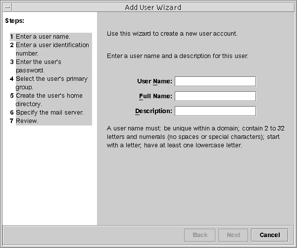

  2. 「アクション (Action)」メニューから「ユーザーを追加 (Add User)」->「ウィザードを使用 (With Wizard)」を選択します。
    「ユーザーを追加 (Add User)」ウィザードが起動します。このウィザードは、ユーザーの構成に必要な情報を要求するダイアログボックスの集合です。「次へ (Next)」および「戻る (Back)」ボタンを使用して、ダイアログボックスを移動します。「次へ (Next)」ボタンは、すべての必須フィールドに入力するまで有効になりません。最後に、入力したデータを確認するダイアログボックスが表示されます。前のダイアログボックスに戻って入力を変更するか、「完了 (Finish)」をクリックして新しい役割を保存します。
    次の図は、最初に表示される「手順 1:ユーザー名を入力 (Step 1:Enter a user name)」ダイアログボックスです。
    図 18-2 「ユーザーを追加 (Add User)」ウィザード
    Graphic
  3. 最初のユーザー名とその他の識別情報を入力します。
  4. 「手順 2: ユーザー識別番号を入力します。(Step 2: Enter a User Identification Number)」ダイアログボックスで UID を入力します。
    このエントリは、ユーザーの既存の UID と一致している必要があります。

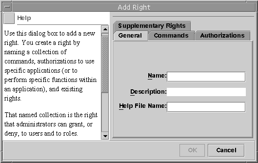

  2. 権利プロファイルの作成または変更に適した次の動作を選択します。
    • 新しい権利プロファイルを作成するときは、「アクション (Action)」メニューから「権利を追加 (Add Rights)」を選択する
    • 既存の権利プロファイルを変更するときは、その権利プロファイルのアイコンをクリックして、「アクション (Action)」メニューから「プロパティ (Properties)」を選択するか、権利プロファイルのアイコンをダブルクリックする
    どちらの場合も 「権利プロパティ (Rights Properties)」に似たダイアログボックスが表示されます。次の図に示す「権利を追加 (Add Right)」ダイアログボックスには、書き込み可能な 「名前 (Name)」フィールドがあります。標準の「権利プロパティ (Rights Properties)」ダイアログボックスの「名前 (Name)」フィールドは、読み取り専用になっています。いったん定義した権利プロファイルは、変更できないためです。
    図 18-5 「権利を追加 (Add Right)」ダイアログボックス
    Graphic
  3. 新しい情報を入力します。「了解 (OK)」をクリックして、権利プロファイルを保存します。
    次の表は、「権利プロパティ (Right Properties)」ダイアログボックスのタブとフィールドの一覧です。

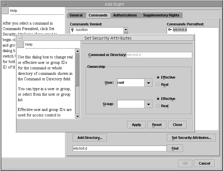

    セキュリティ属性を設定 (Set Security Attributes)
    コマンドのセキュリティ属性 (実 UID または GID、あるいは実効 UID または GID) の割り当てまたは削除を行うダイアログボックスを開く (図 18-6 を参照)
    注 -
    実 ID ではなく、実効 ID を割り当てることが望ましい。実 ID は、pkgadd などのコマンドで必要な場合にだけ使用する

例 18-2 権利ツールを使用して新しい権利プロファイルを作成する
次の表は、「Restart」と呼ばれる仮想権利プロファイルを作成するときのサンプルデータです。この例の権利プロファイル「Restart」には、サブディレクトリ /etc/init.d のコマンドが割り当てられています。これらのコマンドの実効 UID は 0 です。この権利プロファイルは、/etc/init.d 内のデーモンを停止および起動できるシステム管理者が使用します。
タブ
フィールド
例
基本 (General)
名前 (Name)
Restart
備考欄 (Description)
/etc/init.d 内のデーモンを起動および停止する
ヘルプファイル名 (Help File Name)
Restart.html
コマンド (Commands)
ディレクトリを追加 (Add Directory)
「ディレクトリを追加 (Add Directory)」をクリックし、ダイアログボックスに /etc/init.d と入力して、「了解 (OK)」をクリックする
拒否されたコマンド (Commands Denied) / 許可されたコマンド (Commands Permitted)
/etc/init.d を選択し、「追加 (Add)」をクリックして、「許可されたコマンド (Commands Permitted)」列にコマンドを移動する
/etc/init.d を選択し、「セキュリティ属性を設定 (Set Security Attributes)」をクリックして、Effective UID = root を設定する (図 18-6 を参照)
