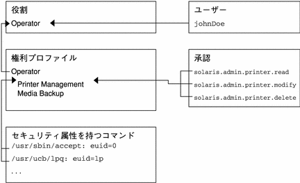

次の図では、Operator の役割の Printer Management 権利プロファイルを使用して、RBAC 関係の例を示します。
Operator の役割を使用して、プリンタ管理と媒体のバックアップを実行します。ユーザー johnDoe は、Operator の役割に割り当てられているため、「Operator」パスワードを入力してその役割を引き受けることができます。
Operator 権利ファイルは、Operator の役割に割り当てられています。Operator 権利ファイルには、「Printer Management」と「Media Backup」という補助プロファイルが割り当てられています。これらの補助プロファイルは、Operator の役割の主要な作業です。
「Printer Management」権利プロファイルは、プリンタ、印刷デーモン、およびスプーラを管理するプロファイルです。「Printer Management」権利プロファイルには、solaris.admin.printer.read、solaris.admin.printer.delete 、および solaris.admin.printer.modify 承認が割り当てられています。これらの承認を使用することで、プリンタキューの情報を操作できます。「Printer Management」プロファイルには、euid=0 を指定した /usr/sbin/accept、euid=lp を指定した /usr/ucb/lpq のように、セキュリティ属性を指定したコマンドが割り当てられます。
