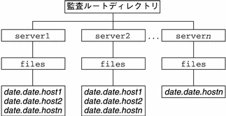

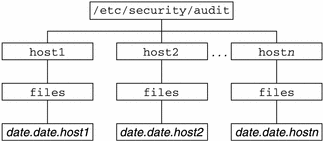

auditreduce に引数を指定しなかった場合は、デフォルトの監査ルートディレクトリ /etc/security/audit 内のサブディレクトリが検査されます。このコマンドは、start-time.end-time.hostname ファイルが配置されている files ディレクトリを検査します。auditreduce コマンドは、さまざまなホスト (図 25-1) または監査サーバー (図 25-2) の監査データが異なるディレクトリに格納されているときに使用します。
