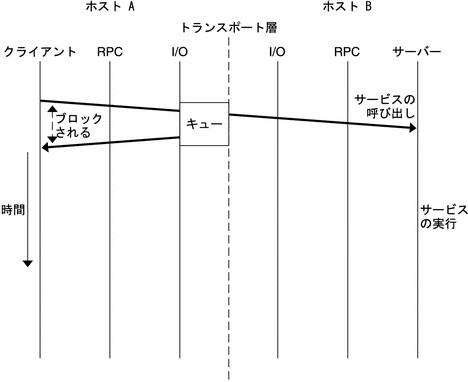

1 方向性メッセージングでは、クライアントスレッドがメッセージを含む要求をサーバーに送信します。クライアントスレッドはサーバーからの応答を待つことなく、その要求がトランスポート層に受け入れられたら処理を進めることができます。その要求はトランスポート層によって常にすぐサーバーに送信されるとは限りませんが、トランスポート層に送信されるまでキューで待機します。サーバーは、要求内に含まれるメッセージを処理することによって、受け取った要求を実行します。この方式によって、処理時間が短縮されます。
次の図で、1 方向性メッセージングを示します。
