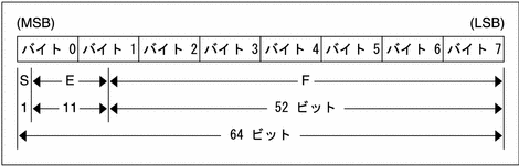

倍精度浮動小数点データは次のように宣言します。
double identifier;
整数の最上位バイトと最下位バイトがバイト 0 とバイト 3 であるのと同様に、倍精度浮動小数点型の値の最上位ビットと最下位ビットはビット 0 とビット 63 になります。S、E、F の各フィールドの開始ビット、最上位ビット、オフセットはそれぞれ 0、1、12 になります。
これらのオフセットは論理的ビット位置を示すもので、物理的位置を示すものではありません。物理的位置は媒体によって異なります。

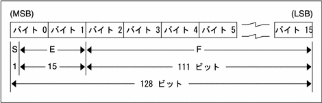

標準規約では、4 倍精度浮動小数点型 quadruple (128 ビット、すなわち 16 バイト) を定義しています。符号化方法は、正規化された 4 倍精度浮動小数点に関する IEEE 標準規約 [1] に従います。標準規約では、4 倍精度浮動小数点は次の 3 つのフィールドに符号化されます。
S: 数値の符号を示します。値 0 は正、1 は負を表します。このフィールドには 1 ビットが入ります。
E: 数値の指数部 (基数は 2) を表します。このフィールドには 15 ビットが入ります。指数部の値を 16383 だけバイアスした値が入っています。
F: 数値の仮数部 (基数は 2) を表します。このフィールドには 111 ビットが入ります。
したがって、4 倍精度浮動小数点型の値は次のように記述されます。
(-1)**S * 2**(E-Bias) * 1.F
quadruple identifier;
整数の最上位バイトと最下位バイトがバイト 0 とバイト 3 であるのと同様に、4 倍精度浮動小数点型の値の最上位ビットと最下位ビットはビット0 とビット 127 になります。S、E、F の各フィールドの開始ビット、最上位ビット、オフセットはそれぞれ 0、1、16 になります。これらのオフセットは論理的ビット位置を示すもので、物理的位置を示すものではありません。物理的位置は媒体によって異なります。
