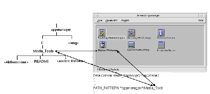

Bei der Installation wird die Anwendung im Anwendungsmanager registriert und erhält eine eigene Anwendungsgruppe.

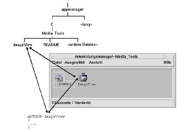

Starten Sie Ihre Anwendung.
Die Anwendungsgruppe der Anwendung enthält ein Symbol, auf das der Benutzer doppelklicken kann, um die Anwendung zu starten.

Erstellen Sie die Anwendungsgruppe für die Anwendung.
Weitere Informationen finden Sie im Abschnitt Schritt 7: Die Anwendungsgruppe erstellen.

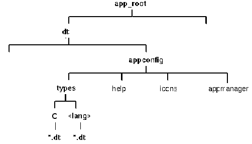

Das Registrierungspaket wird unter einem Verzeichnis der obersten Ebene zusammengestellt, dem Anwendungsstammverzeichnis oder app_root.
Die wichtigsten Kategorien der Konfigurationsdateien unter dem Verzeichnis app_root/dt/appconfig sind in Tabelle 5–1dargestellt.
Tabelle 5–1 Wichtige Konfigurationsfeldkategorien|
Unterverzeichnis |
Inhalt |
types |
Definitionsdateien für Aktionen und Datentypen |
help |
Desktop-Hilfedateien |
icons |
Bitmap- und Pixmap-Dateien, die von den Aktionen und Datentypen der Anwendung verwendet werden |
appmanager |
Verzeichnis und Inhalte, die die Anwendungsgruppe bilden |
Jede dieser Kategorien verfügt über Unterverzeichnisse für sprachabhängige Dateien. Standardsprachdateien befinden sich im Verzeichnis C.

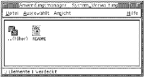

app_root/dt/appconfig/appmanager/sprache/anwendungsgruppenname. Dabei repräsentiert anwendungsgruppenname den Namen der Anwendungsgruppe.
Beispiel: Abbildung 5–5 zeigt den Anwendungsmanager mit einer Gruppe, für die anwendungsgruppenname den Wert "Media_Tools“ enthält.

Aktionen und Datentypen stellen eine Benutzerschnittstelle für die Anwendung zur Verfügung.
Aktionen stellen eine Benutzerschnittstelle für den Befehl zur Verfügung, der die Anwendung startet.

Um eine Anwendungsgruppe zu erstellen, legen Sie die Verzeichnisse im Registrierungspaket unter appmanager an siehe Abbildung 5–7.
Der <anwendungsgruppenname> in Abbildung 5–7 ist der Name der Anwendungsgruppe.
Bei dem Namen kann es sich um jeden zulässigen Dateinamen bzw. Verzeichnisnamen handeln. Der Name sollte die Anwendung beschreiben.
Das Desktop stellt ein Standardsymbol für Anwendungsgruppen zur Verfügung. Sie können jedoch ein eigenes Symbol erstellen.
Möchten Sie ein eindeutiges Symbol für die Anwendungsgruppe erstellen, müssen Sie folgende Komponenten erstellen:
Einen Datentyp für das Verzeichnis auf der obersten Ebene des Anwendungsmanagers.
Die Aktionen 'Öffnen' und 'Drucken' für den Datentyp.
Ein Beispiel: Sie wollen eine Anwendungsgruppe mit dem Namen 'Multimedia-Anwendungen' erstellen. Mit der folgenden Datentypdefinition in der Datei app_root/dt/appconfig/types/sprache/name.dt wird der Anwendungsgruppe ein eindeutiges Symbol zugewiesen.
DATA_ATTRIBUTES Media_ToolsAppgroup
ACTIONS OpenInPlace,OpenNewView
ICON MediaTools
DESCRIPTION Doppelklicken zum Öffnen der Anwendungsgruppe\
DATA_CRITERIA Media_ToolsAppgroupCriteria1
DATA_ATTRIBUTES_NAME Media_ToolsAppgroup
MODE d
PATH_PATTERN */appmanager/*/Media_Tools
Die Attribute der Definition geben das zu verwendende Symbol an. Der Abschnitt mit den Kriterien gibt an, daß der Datentyp in einem Verzeichnis Media_Tools definiert werden soll, das ein Unterverzeichnis des Verzeichnisses appmanager ist.
Abbildung 5–9 illustriert das Verhältnis von Anwendungsgruppenname und Datentypdefinition. Das Feld PATH_PATTERN der Datentypdefinition stellt eine Verknüpfung zwischen einem eindeutigen Symbol und der Anwendungsgruppe her.

Die Anwendungsgruppe sollte ein Symbol enthalten, das die Anwendung startet. Enthält die Gruppe mehrere Anwendungen, sollte für jede Anwendung ein Symbol vorhanden sein. Diese Symbole werden Anwendungssymbole oder Aktionssymbole genannt, da sie die zugrundeliegende Aktion repräsentieren.
Eine Aktionsdatei ist eine ausführbare Datei mit dem Namen der auszuführenden Aktion:
app_root/dt/appconfig/appmanager/anwendungsgruppennname/aktionsname
Diese Datei wird Aktionsdatei genannt, da sie eine visuelle Repräsentation der zugrundeliegenden Aktion erstellt.
Haben Sie beispielsweise eine Aktion namens 'BesterTextEditor' für das Ausführen der Anwendung 'BesterTextEditor' erstellt, wird eine ausführbare Datei mit dem Namen 'BesterTextEditor' benötigt. Im Dateimanager und im Anwendungsmanager verwendet die Aktionsdatei die in der Aktionsdefinition angegebene Symboldatei.
Abbildung 5–10 illustriert die Beziehung zwischen der Aktionsdefinition, der Aktionsdatei und dem sichtbaren Eintrag im Fenster des Anwendungsmanagers.

Sobald ein Registrierungspaket in einem Anwendungsstammverzeichnis erstellt wurde, kann die Anwendungsregistrierung durchgeführt werden.
Bei der Anwendungsregistrierung werden Verweise zwischen dem Registrierungspaket und den Verzeichnissen im Suchpfad des Desktop eingerichtet (siehe Wie dtappintegrate Anwendungen integriert).

dtappintegrate richtet Verweise zwischen den installierten Dateien und den Verzeichnissen ein, in denen das Desktop die Konfigurationsdateien sucht.
dtappintegrate erstellt symbolische Verweise zwischen den Definitionsdateien für Aktionen und Datentypen im Registrierungspaket und dem für das System definierten Verzeichnis im Suchpfad der Aktionsdatenbankhilfe. Hierzu werden Verweise erstellt zwischen
app_root/dt/appconfig/types/sprache/*.dt
auf
/etc/dt/appconfig/types/sprache/*.dt
dtappintegrate erstellt symbolische Verweise zwischen den Hilfedateien im Registrierungspaket und dem für das System definierten Verzeichnis im Hilfesuchpfad. Hierzu werden Verweise erstellt zwischen
app_root/dt/appconfig/help/sprache/hilfedatei.sdl
auf
/etc/dt/appconfig/help/sprache/hilfedatei.sdl
dtappintegrate erstellt symbolische Verweise zwischen den Symboldateien im Registrierungspaket und dem für das System definierten Verzeichnis im Symbolsuchpfad. Hierzu werden Verweise erstellt zwischen
app_root/dt/appconfig/icons/sprache/symboldateien
auf
/etc/dt/appconfig/icons/sprache/symboldateien
Um die Anwendungsgruppe für die Anwendung in die oberste Ebene des Anwendungsmanagers einzufügen, erstellt dtappintegrate einen Verweis vom Anwendungsgruppenverzeichnis im Registrierungspaket auf das für das System definierte Verzeichnis im Anwendungssuchpfad. Dies erfolgt durch Erstellung von Verweisen zwischen
auf
/etc/dt/appconfig/appmanager/sprache/anwendungsgruppenname
