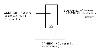

Es gibt zwei spezielle Container-Typen:
Ein SUBPANEL ist einer bestimmten Steuerung zugeordnet (die Steuerung ist der Container des zusätzlichen Steuerbereichs). Der zusätzliche Steuerbereich öffnet sich über der Steuerung, zu der er gehört.

Benutzer können zusätzliche Steuerbereiche mit den Pop-Up-Menüs des vorderen Steuerbereichs erstellen oder ändern.
In diesem Abschnitt finden Sie Informationen über systemweite Anpassungen, die mit den Konfigurationsdateien des vorderen Steuerbereichs vorgenommen werden müssen.
Ein zusätzlicher Steuerbereich ist einer Steuerung im Hauptsteuerbereich zugeordnet.
Die Zuordnung wird in der Definition des zusätzlichen Steuerbereichs vorgenommen. Der CONTAINER_NAME gibt die betreffende Steuerung an:
CONTROL Steuerungsname
SUBPANEL Zusätzlicher_Steuerbereichsname
CONTAINER_NAME Steuerungsname
