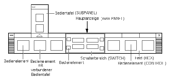

Der vordere Steuerbereich wird durch die Definitionen seiner Komponenten erstellt. Für jede dieser Komponenten ist eine bestimmte Syntax erforderlich. Sie definiert, wo sich die Komponente im Steuerbereich befindet, wie sie aussieht und wie sie sich verhält.
Der vordere Steuerbereich wird von außen nach innen erstellt:
Das PANEL ist der Container auf oberster Ebene (das übergeordnete Objekt) für den gesamten Steuerbereich.
Das PANEL ist ein Container für ein oder mehrere BOX-Objekte.
Eine BOX ist ein Container für ein oder mehrere CONTROL-Objekte.
Es gibt zwei spezielle Container-Typen:
Ein SUBPANEL ist einer bestimmten Steuerung zugeordnet (die Steuerung ist der Container des zusätzlichen Steuerbereichs). Der zusätzliche Steuerbereich öffnet sich über der Steuerung, zu der er gehört.
