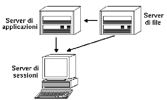

Una delle configurazioni di rete più comuni comprende una serie di sistemi che accedono a un server di applicazioni. La Figura 7–1 illustra una workstation che utilizza un server di applicazioni. Il server X e la sessione del desktop vengono eseguiti sulla workstation.
Spesso le reti utilizzano un server di file per memorizzare grandi quantità di dati. Questi dati possono essere usati sia dalle applicazioni eseguite su un server di applicazioni, sia dalle applicazioni del desktop (ad esempio, la Gestione di file richiede l'accesso ai file di dati per visualizzarli nella sua finestra del desktop).

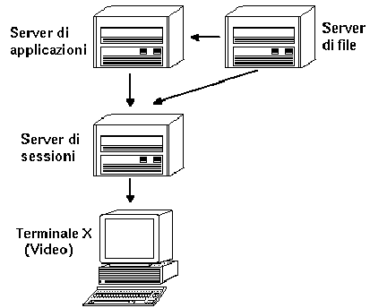

I terminali X eseguono il server X e ricevono i servizi per le sessioni del desktop da un altro sistema.

Nella configurazione standard, i server di applicazioni contengono tutti i file binari e di configurazione associati alle applicazioni, inclusi:
Gli eseguibili dell'applicazione
I file di configurazione standard come le impostazioni predefinite delle applicazioni, i cataloghi dei messaggi e le librerie condivise per quell'applicazione
I file di configurazione del desktop:
I file di definizione per le azioni e i tipi di dati
I file contenenti le immagini per le icone
I file con le informazioni di guida del desktop
