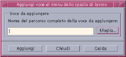

Fare clic sul controllo Aggiungi voce al menu nel pannello secondario Strumenti del Pannello principale.
Viene visualizzata la finestra di dialogo “Aggiungi voce al menu dello spazio di lavoro”.
Digitare il percorso completo o fare clic su Sfoglia e selezionare il percorso del file che si vuole eseguire con la nuova voce di menu.
Il file dovrebbe essere disponibile sul sistema in uso. Si tratterà in genere di un file eseguibile o di un file appartenente ad un tipo di dati (ad esempio un file audio o una pagina man) che sia stato registrato sull'host.
Il percorso completo, incluso il nome del file, viene visualizzato nella casella di testo.
Fare clic su Aggiungi per aggiungere il file al menu.

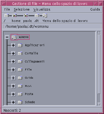

Per modificare la posizione della voce appena creata all'interno del menu dello spazio di lavoro, vedere Modificare il menu dello spazio di lavoro.
Fare clic sul controllo Personalizza menu dello spazio di lavoro nel pannello secondario Strumenti del Pannello principale.
Viene visualizzata una finestra della Gestione di file che contiene la cartella di configurazione del menu dello spazio di lavoro. Si noti che i file contenuti in questa cartella rappresentano le voci del menu, mentre le cartelle rappresentano i vari sottomenu. Modificando la configurazione dei file in questa cartella, è possibile riorganizzare la struttura del menu dello spazio di lavoro.
Trascinare e rilasciare le voci che si desidera trasferire in una nuova posizione.
Per informazioni sull'utilizzo della Gestione di file nella modalità di visualizzazione ad albero vedere il Manuale dell'utente del CDE Solaris.
Eliminare le voci desiderate trascinando i file corrispondenti sull'icona del cestino nel Pannello principale.
Per modificare i nomi dei menu e delle voci di menu, è sufficiente rinominare i file contenuti nella cartella.
Dopo aver apportato tutte le modifiche necessarie, scegliere “Aggiorna menu dello spazio di lavoro” dal menu File della Gestione di file e uscire dall'applicazione.
Il menu dello spazio di lavoro rifletterà le modifiche apportate nella cartella del menu dello spazio di lavoro.
