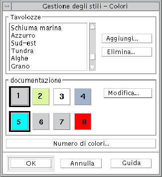

Tavolozze di colori
Una tavolozza è formata da diversi set di colori. I set di colori della tavolozza corrente sono mostrati nella finestra di dialogo Colori della Gestione degli stili.
Ogni tavolozza è definita in un file. La risorsa paletteDirectories specifica le directory che contengono i file delle tavolozze. Nella configurazione predefinita, questa risorsa contiene le seguenti directory:
Set di colori
Ogni set di colori della tavolozza corrente è rappresentato da un pulsante nella finestra di dialogo Colori della Gestione degli stili. Ogni colore è identificato da un ID (un numero da 1 a 8) all'interno del set.
Figura 17–1 ID dei colori per HIGH_COLOR
Graphic
Ogni set di colori può contenere fino a cinque colori diversi. Ogni pulsante colorato mostra il colore di sfondo del set. I cinque colori di ogni set rappresentano le risorse per i seguenti componenti:
foreground: colore di primo piano della finestra o della cornice di un'applicazione. È sempre bianco o nero. Viene usato generalmente per il testo all'interno delle finestre e per i titoli.
background: colore di sfondo della finestra o della cornice dell'applicazione.
topShadowColor: colore utilizzato per i bordi superiore e sinistro dei controlli delle applicazioni (pulsanti, ecc.) e delle cornici delle finestre.
bottomShadowColor: colore utilizzato per i bordi inferiore e destro dei controlli delle applicazioni e delle cornici delle finestre.
selectColor: colore che indica lo stato attivo di determinati controlli, come pulsanti di azione o di selezione.
Il numero dei set di colori usato in ogni tavolozza è determinato dalla risorsa colorUse, che può essere impostata usando la finestra di dialogo “Numero di colori da utilizzare” della Gestione degli stili.
