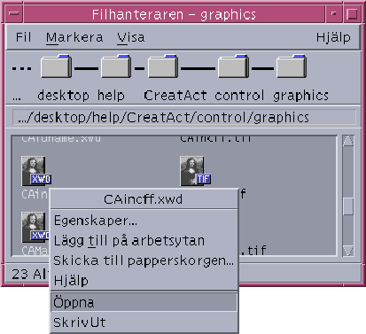

En anpassad Markera-meny i filhanteraren som innehåller åtgärderna Öppna och Skriv ut. Öppna-åtgärden för XWD-filer kör åtgärden Xwud.
Markera-menyn i filhanteraren är bara aktiv när en fil eller en katalog är markerad. Vilket kommando som finns längst ned på Markera-menyn beror på datatypen. Om en XWD-fil är markerad finns alternativen Öppna och Skriv ut på Markera-menyn.
Fältet ACTIONS i datatypsdefinitionen anger vilka kommandon som läggs till längst ned på datatypens Markera-meny.

Innehållet på Markera-menyn beror på datatypen. Det finns många datatyper som innehåller åtgärden Open (Öppna). Det innebär att när du markerar en fil av en sådan datatyp i filhanteraren och visar Markera-menyn, finns kommandot Öppna på menyn.
Åtgärden Open (Öppna) kör normalt programmet som datafilen hör till. Om du t ex öppnar en XWD-fil körs åtgärden Xwud, vilken i sin tur kör X-klienten xwud för att visa skärmbilden. Med andra ord är åtgärden Open (Öppna) synonym med åtgärden Xwud, för datatypen XWD. Om du öppnar en fil av typen TEXTFILE öppnas Textredigeraren. När du öppnar en BM- (bitmapp) eller PM-fil (bildpunktsmönster) körs ikonredigeraren.
