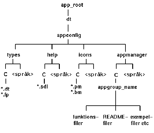

Registreringspaketet samlas under en katalog på högsta nivån som kallas programroten eller prgm_rot.
Huvudkategorierna av konfigurationsfält under katalogen prgm_rot/dt/appconfig visas i Tabell 5–1.

Var och en av huvudkategorierna har underkataloger för språkberoende filer. Standardspråksfiler placeras i katalogen C. Skapa registreringspaketet
Skapa de här katalogerna. Om du tillhandahåller språkberoende konfigurationsfiler skapar du en separat katalog för varje språk. Om du bara använder ett språk placerar du filerna i katalogen C.
prgm_rot/dt/appconfig/types/språk
prgm_rot/dt/appconfig/help/språk
prgm_rot/dt/appconfig/icons/språk

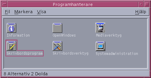

prgm_rot/dt/appconfig/appmanager/språk/programgruppsnamn, där programgruppsnamn är namnet på programgruppen.
I Figur 5–5 visas programhanteraren med en grupp vars programgruppsnamn är ”Mediaverktyg”.
