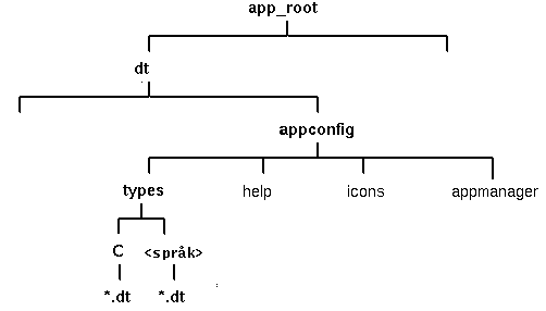

Registreringspaketet samlas under en katalog på högsta nivån som kallas programroten eller prgm_rot.
Huvudkategorierna av konfigurationsfält under katalogen prgm_rot/dt/appconfig visas i Tabell 5–1.
Tabell 5–1 Konfigurationsfält – huvudkategorier|
Underkatalog |
Innehåll |
types |
Filer med åtgärds- och datatypsdefinitioner |
help |
Skrivbordshjälpfiler |
icons |
Bitmapp- och bildpunktsbeskrivningsfiler som används av programmets åtgärder och datatyper |
appmanager |
Katalogen och innehållet som skapar programgruppen |
Var och en av huvudkategorierna har underkataloger för språkberoende filer. Standardspråksfiler placeras i katalogen C. Skapa registreringspaketet

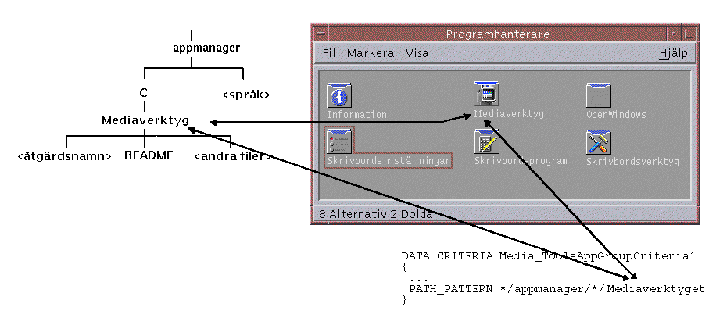

prgm_rot/dt/appconfig/appmanager/språk/programgruppsnamn, där programgruppsnamn är namnet på programgruppen.
I Figur 5–5 visas programhanteraren med en grupp vars programgruppsnamn är ”Mediaverktyg”.

Programgruppen är en katalog på högsta nivån i programhanteraren (se Figur 5–1).
Du skapar programgruppen i tre steg:
Skapa programgruppskatalogen i registreringspaketet.
Valfritt: konfigurera programgruppen så att den använder en unik ikon. Det innebär att du skapar datatypsdefinitionen för programgruppskatalogen.
Skapa innehållet i programgruppen.
Om du vill skapa en programgrupp skapar du katalogerna i registreringspaketet under appmanager, enligt anvisningarna i Figur 5–7.
programgrupper <Programgruppsnamn> i Figur 5–7 är namnet på programgruppen.
Namnet kan vara ett valfritt tillåtet fil- eller katalognamn. Använd ett namn som beskriver programmet.
Skrivbordsystemet innehåller en standardikon för programgrupper. Troligen vill du emellertid skapa en anpassad ikon.

Anta exempelvis att du vill skapa en programgrupp som heter Mediaverktyg. Följande datatypsdefinition, som finns i filen prgm_rot/dt/appconfig/types/språk/namn.dt, anger en unik ikon som programgruppsikon.
DATA_ATTRIBUTES Media_ToolsAppgroup
ACTIONS OpenInPlace,OpenNewView
ICON MediaTools
DESCRIPTION Dubbelklicka för att öppna Mediaverktygets \
programgrupp
DATA_CRITERIA Media_ToolsAppgroupCriteria1
DATA_ATTRIBUTES_NAME Media_ToolsAppgroup
MODE d
PATH_PATTERN */appmanager/*/Mediaverktyg
Attributavsnittet i definitionen anger vilken ikon som ska användas. Villkorsavsnittet i definitionen anger att datatypen ska definieras till en katalog som heter Media_Tools, som är en underkatalog till en katalog som heter appmanager.
Figur 5–9 visar förhållandet mellan programgruppsnamnet och datatypsdefinitionen. Fältet PATH_PATTERN i datatypsdefinitionen tilldelar en unik ikon till programgruppen.

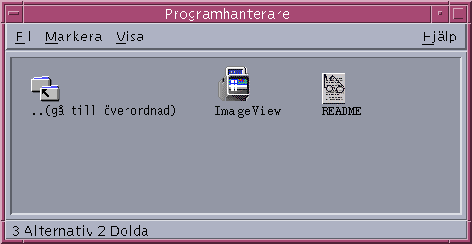

Det viktigaste elementet i programgruppen är den ikon som startar programmet (en åtgärdsikon). Om programgruppen innehåller en uppsättning program finns det vanligen en ikon för varje program.
Förutom en eller flera åtgärdsikoner kan programgruppen innehålla:
En eller flera README-filer
Ett eller flera exempel på datafiler
Mallar
En ikon som användaren kan dubbelklicka på för att visa hjälpinformation
En direkthjälp
En särskild huvudgruppskontroll En särskild huvudgruppskontroll
Programgruppen kan innehålla underkataloger.
Programgruppen bör innehålla en ikon som startar programmet. Om gruppen tillhandahåller en uppsättning program bör det finnas en ikon för varje program. Ikonerna kallas programikoner eller åtgärdsikoner, eftersom de representerar en underliggande åtgärd.

När du har skapat ett registreringspaket under en programrot kan du utföra själva programregistreringen.
Vid programregistreringen skapas länkar mellan registreringspaketet och katalogerna i skrivbordssystemets sökvägar (se Hur dtappintegrate integrerar program).
Om programmet är skrivbordsanpassat körs vanligen dtappintegrate automatiskt som sista steg i installationsprocessen. Om det inte körs automatiskt, eller om du har skapat konfigurationsfiler för att integrera ett icke skrivbordsanpassat program, kan du köra dtappintegrate manuellt.

Funktionen hos dtappintegrate är att skapa länkar mellan de installerade filerna och de platser där skrivbordet letar efter konfigurationsfiler.
dtappintegrate skapar symboliska länkar från åtgärds- och datatypsdefinitionsfilerna i registreringspaketet till katalogen för hela systemet enligt åtgärdsdatabasens hjälpsökväg. Detta åstadkoms genom att länkar skapas från
prgm_rot/dt/appconfig/types/språk/*.dt
till
/etc/dt/appconfig/types/språk/*.dt
dtappintegrate skapar symboliska länkar från hjälpfilerna i registreringspaketet till katalogen för hela systemet enligt åtgärdsdatabasens hjälpsökväg. Detta åstadkoms genom att länkar skapas från
prgm_rot/dt/appconfig/help/språk/hjälpfil.sdl
till
/etc/dt/appconfig/help/språk/hjälpfil.sdl
dtappintegrate skapar symboliska länkar från ikonfilerna i registreringspaketet till katalogen för hela systemet enligt åtgärdsdatabasens hjälpsökväg. Detta åstadkoms genom att länkar skapas från
prgm_rot/dt/appconfig/icons/språk/ikonfiler
till
/etc/dt/appconfig/icons/språk/ikonfiler
För att placera programgruppen för programmet på översta nivån i programhanteraren skapar dtappintegrate en länk mellan programgruppskatalogen i registreringspaketet och den systemtäckande adressen enligt programmets sökväg. Detta åstadkoms genom att länkar skapas från katalogen
till
/etc/dt/appconfig/appmanager/språk/programgruppsnamn
