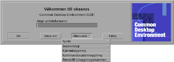

Så här avslutar du Solaris CDE:s inloggningsskärm med hjälp av alternativet Kommandoradsinloggning:
Välj Kommandoradsinloggning på Alternativ-menyn på Solaris CDE:s inloggningsskärm. När skärmen är tom trycker du på Retur för att visa en ledtext för inloggning.
Skrivbordets bakgrundsprogram för inloggning kommer att starta skrivbordets inloggningsskärm automatiskt när du är färdig med kommandoradsinloggningen.

Standardinloggningen startar skrivbordet på en skärm. Du kan redigera filen Xconfig så att skrivbordet startas på flera skärmar. Du måste vara inloggad som rotanvändare för att ändra den här filen.
Om du vill att redigeringen av information om inloggningskonfiguration ska gå snabbare, använder du alternativet Felsäker session för att köra ett enda xterm-fönster i stället för hela skrivbordet.
Skapa en kopia av filen Xserver genom att skriva följande kommando och trycka på Retur:
# cp /usr/dt/config/Xservers /etc/dt/config/Xservers
/etc/dt/config/Xservers åsidosätter /usr/dt/config/Xservers.
Redigera filen /etc/dt/config/Xservers och ange två bildskärmsminnen (skärmar):
Välj Återställ inloggningsskärmen på Alternativ-menyn.

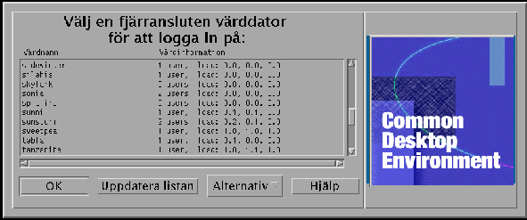

Så här visar du en lista med fjärranslutna värddatorer:
Välj Välj server från en lista på Fjärrinloggning-menyn på Solaris CDE inloggningsskärm.
Mer information om hur du kan köra Väljaren oberoende av inloggningsskärmen finns i Använda arbetsstationer som X-terminaler. Följande skärm visar ett exempel på en lista över tillgängliga servrar i Väljaren.
Du kan markera en ledig server i listan och använda dess resurser via Väljaren för att logga in på Solaris CDE.

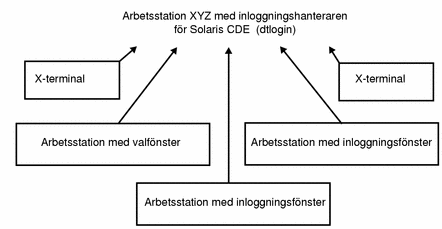

En nätverksansluten arbetsstation som kör inloggningshanteraren för Solaris CDE kan både stödja en lokal skrivbordsanvändare och flera fjärranvändare inklusive Xterminal-användare genom att arbetsstationen används som Solaris CDE-skrivbordsserver. (See Figur 6–1.)
Figur 6.1 kan beskriva en blandad maskinvaruomgivning.
Alla X-terminaler som stöder XDM-protokollet kan använda Väljaren för att logga in på Solaris CDE. Mer information om hur du kan köra Väljaren finns i Använda arbetsstationer som X-terminaler. Programvaran till SPARC XterminalTM 2.0 (eller senare) fungerar bra med Solaris CDE. Klicka på Egenskaper på Xterminalens kontrollfönster och välj Session som kategori för att visa installationsskärmen som visas i Figur 6–2.
Välj None som lokal fönsterhanterare (Local Window Manager), och XDM Indirect som XDM-anslutning till fjärrsystemet som kör Solaris CDE.
