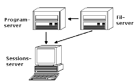

En av de vanligaste nätverkskonfigurationerna innebär att system ansluter till en programserver. Figur 7–1 föreställer en arbetsstation som använder en programserver. X-servern och skrivbordssessionen körs på arbetsstationen.
Figur 7–1 Programservrar ger en skrivbordssession tillgång till olika tjänster.
Graphic
Nätverk brukar också använda filservrar till att lagra stora mängder data. Ett program som körs på en programserver eller ett skrivbordsprogram (filhanteraren behöver t ex tillgång till datafiler för att kunna visa dem i ett filhanterarfönster) kan använda sig av dessa data.
Figur 7–2 Filservrar ger program- och sessionsservrar tillgång till data.
Graphic

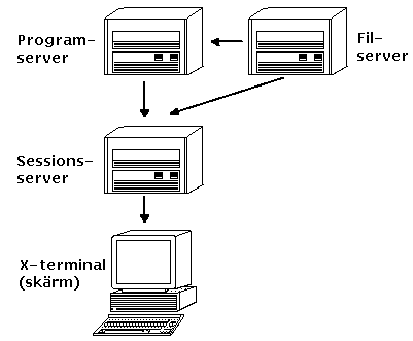

X-terminaler kör X-servern och kommer åt skrivbordssessionstjänster från ett annat system.
Figur 7–3 X-terminaler får sessionstjänster från en sessionsserver
Graphic

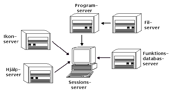

Andra nätverkssituationer
Skrivbordet är flexibelt och kan stödja mer komplexa nätverkskonfigurationer. Dessa omfattar normalt olika tjänster som, tillsammans med filservrar, görs tillgängliga för programservrar.
Figur 7–4 De tjänster som behövs för en skrivbordsprogramserver kan distribueras
Graphic
