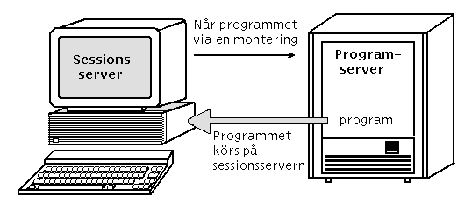

Standardkonfigurationen för programservrar kör program på programservern. Ibland kan det dock vara bättre att programmet är installerat i ett fjärrsystem men körs lokalt på sessionsservern.
Ingen speciell konfiguration behövs.
Ändra programsökvägen. Använd den lokala absoluta sökvägen till programmet.
Du kan t ex använda följande variabeldefinition för att söka efter ett program som har registrerats i sysAAA:
DTSPSYSAPPHOSTS=/net/SysAAA/etc/dt/appconfig/appmanager/C
Sessionsservern måste ha tillgång till programmets konfigurationsfiler, t ex programstandardfiler, meddelandekataloger och delade bibliotek.
