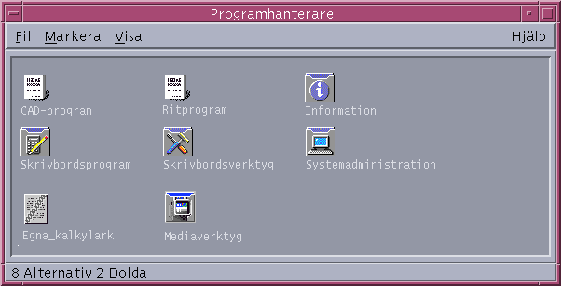

I Figur 4–2 visas ett fönster i programhanteraren som innehåller en rad olika programgrupper. I Tabell 4–2visas vilka kataloger som programgrupperna har samlats från.
Tabell 4–2 Källor till programgrupperna|
Namn |
Insamlad katalog |
CAD-program |
/net/ApServA/etc/dt/appconfig/appmanager/C/CAD-program |
Ritprogram |
/etc/dt/appconfig/appmanager/C/Ritprogram |
Skrivbordsprogram |
/usr/dt/appconfig/appmanager/C/Skrivbordsprogram |
Skrivbordsverktyg |
/usr/dt/appconfig/appmanager/C/Skrivbordsverktyg |
Information |
/usr/dt/appconfig/appmanager/C/Information |
OpenWindows |
Systemadministration |
/etc/dt/appconfig/appmanager/C/Systemadministration |
Egna_kalkylblad |
/users/anna/.dt/appmanager/Egna_kalkylblad |
Medieverktyg |
/etc/dt/appconfig/appmanager/C/Medieverktyg |
Om programgrupperna Information eller Systemadministration har anpassats, kommer de i stället att samlas in från /etc/dt/appconfig/appmanager/C.
Gruppen CAD-program samlas in eftersom systemet ApServA har lagts till programsökvägen (se Lägga till en programserver i programsökvägen). Egna_kalkylblad är en personlig programgrupp som bara är tillgänglig för användaren anna.
