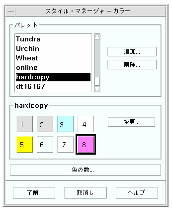

パレットは、カラー・セットのグループから成ります。現在のパレットのカラー・セットは、スタイル・マネージャの [カラー] ダイアログ・ボックスに表示されます。

現在のパレットに設定されている各カラーは、スタイル・マネージャの [カラー] ダイアログ・ボックスにあるカラー・ボタンによって表されます。各カラーは、1 から 8 までのカラー・セット ID によって識別します。
各カラー・セットは、最高 5 色までのカラーで構成されます。各カラー・ボタンは、カラー・セットのバックグラウンド・カラーを表示します。各カラー・セットにある 5 つのカラーは、次のディスプレイ・コンポーネント・リソースを表します。
