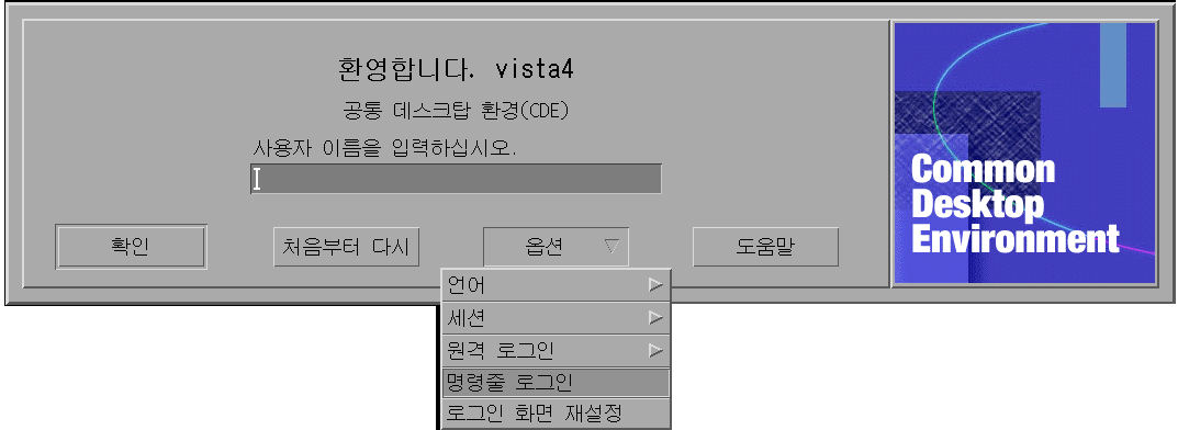

명령행 로그인 옵션을 사용하여 Solaris CDE 로그인 화면을 종료하려면 다음과 같이 하십시오.
Solaris CDE 로그인 화면의 옵션 메뉴에서 명령행 로그인을 선택하십시오. 화면이 없어지면 Return 키를 눌러 로그인 프롬프트를 표시하십시오.
데스크탑 로그인 데몬은 사용자가 명령행 로그인 사용을 마치면 데스크탑 로그인 화면을 자동으로 시작할 것입니다.

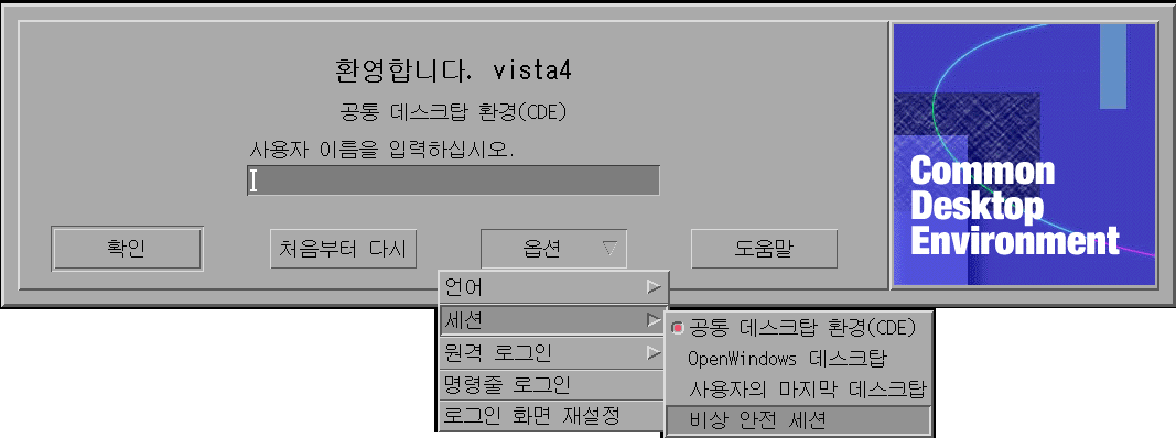

단일 터미널 에뮬레이션 윈도우를 시작하는 방법
Solaris CDE 로그인 화면의 옵션 메뉴 중 세션 하위 메뉴에서 비상 안전 세션을 선택하십시오.
Xserver가 실행되도록 하려면, 세션 하위 메뉴에서 비상 안전 세션을 선택하십시오. 그러면 단일 xterm 윈도우가 시작됩니다. 비상 안전세션 옵션은 명령행 로그인 옵션을 사용할 수 없는 경우에도 언제나 사용가능합니다.

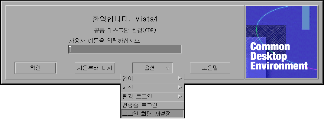

/etc/dt/config/Xservers 파일을 편집하여 두 개의 프레임 버퍼(화면)을 설치하십시오.
옵션 메뉴에서 로그인 화면 재설정을 선택하십시오.

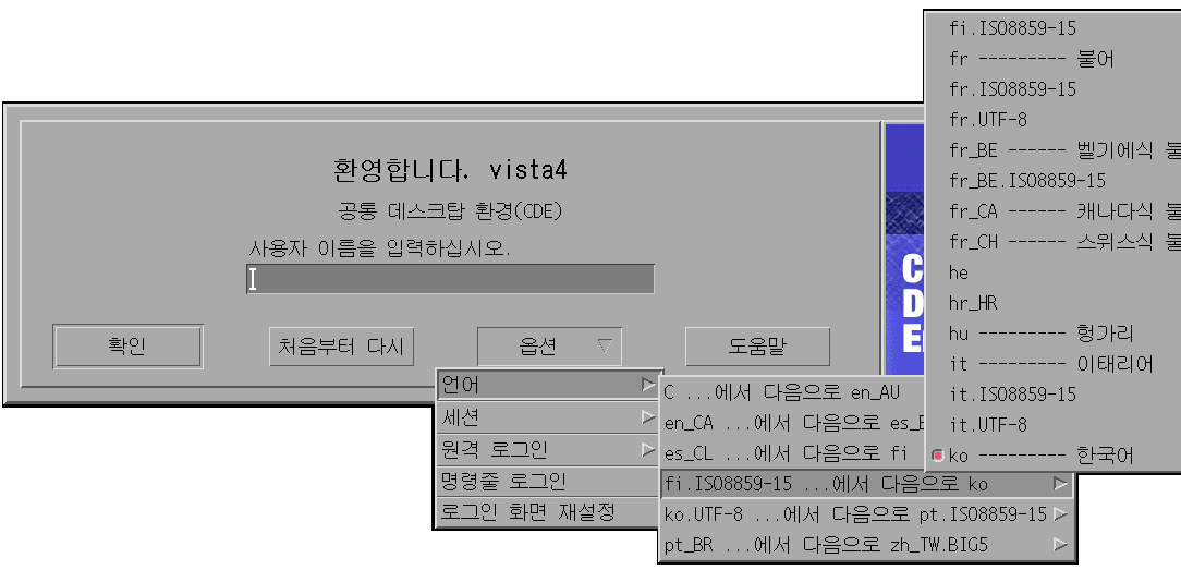

사용자는 Solaris CDE에 로그인할 때 원하는 언어를 선택합니다. 다음 Solaris CDE 로그인 화면에서는 옵션 메뉴에 있는 언어 선택항목을 보여주고 있습니다.
워크스테이션에서 글꼴 경로는 원하는 언어와 시스템의 기본 “C”로켈 모두와 연관된 글꼴(및 별명)을 포함하도록 자동으로 설정됩니다. Xterminals의 경우, 이 글꼴은 X11 글꼴 서버가 자동으로 제공합니다.
