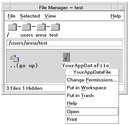

데이터 파일을 확인하고 조작합니다. 응용 프로그램의 데이터 파일은 파일 관리자 내에 고유한 아이콘을 가지고 있습니다.
데이터 파일 아이콘을 사용하는 용도는 다음과 같습니다.
응용 프로그램 시작(개시)
데이터 파일 인쇄
우편발송, 압축, 보기 또는 (오디오) 데이터 재생과 같은 기타 작업을 수행합니다.

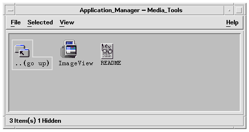

예를 들어, 그림 5–5는 appgroup_name이 “Media_Tools”인 그룹을 포함하는 응용 프로그램 관리자를 보여주고 있습니다.

데이터 유형 아이콘.파일 관리자에서 응용 프로그램의 데이터 파일을 표시할 때 사용됩니다. 데이터 유형 정의의 ICON 필드에서 참조합니다.
응용 프로그램이 여러 데이터 유형을 지원하는 경우, 각 데이터 유형에 서로 다른 아이콘을 제공해야 합니다.
크기는 소형과 중형 두 가지가 있습니다.

응용 프로그램 그룹은 응용 프로그램 관리자의 최상위 레벨에 있는 디렉토리입니다. ( 그림 5–1 참조).

예를 들어, 사용자가 이름이 Media_Tools인 응용 프로그램 그룹을 만든다고 가정합시다. 파일 app_root/dt/appconfig/types/language/name.dt에 위치하고 있는 다음과 같은 데이터 유형 정의는 고유한 아이콘을 응용 프로그램 그룹 아이콘에 할당합니다.
DATA_ATTRIBUTES Media_ToolsAppgroup
ACTIONS OpenInPlace,OpenNewView
ICON MediaTools
DESCRIPTION Double-click to open the Media_Tools \
application group
DATA_CRITERIA Media_ToolsAppgroupCriteria1
DATA_ATTRIBUTES_NAME Media_ToolsAppgroup
MODE d
PATH_PATTERN */appmanager/*/Media_Tools
정의의 attributes 부분에서는 사용할 아이콘을 지정합니다. criteria 부분은appmanager 디렉토리의 하위 디렉토리인 Media_Tools 디렉토리로 데이터 유형이 제한되도록 지정합니다.

활동 아이콘은 활동을 실행할 때 다음과 같이 동일한 이름의 실행 파일을 작성하여 작성할 수 있습니다.
app_root/dt/appconfig/appmanager/appgroup_name/action_name
파일은 기본 활동의 시각적 표현을 작성하는 목적을 가지고 있기 때문에 활동 파일이라고 부릅니다.
예를 들어, 사용자가 BestTextEditor 응용 프로그램을 실행하는 BestTextEditor라는 활동을 작성했을 경우, 이름이 BestTextEditor인 실행 파일을 만들어야 합니다. 파일 관리자와 응용 프로그램 관리자에서는 활동 파일이 활동 정의에 지정된 아이콘 이미지를 사용할 것입니다.
그림 5–10은 응용 프로그램 관리자 윈도우의 활동 정의, 활동 파일 및 실제 항목 사이의 관계를 나타내고 있습니다.
