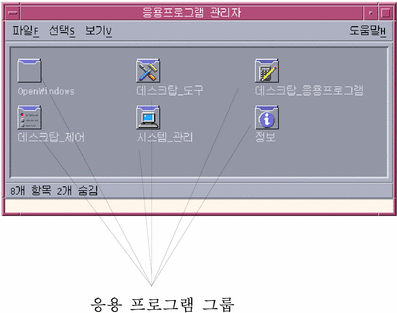

응용 프로그램 관리자의 최상위 레벨에는 일반적으로 디렉토리가 있습니다. 이러한 각 디렉토리와 내용을 응용 프로그램 그룹이라고 합니다.
그림 4–1 응용 프로그램 관리자의 응용 프로그램 그룹
Graphic

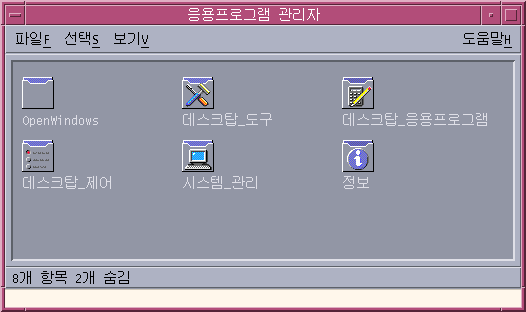

그림 4–2는 다양한 응용 프로그램 그룹이 포함된 응용 프로그램 관리자 윈도우를 보여줍니다. 표 4–2는 응용 프로그램 그룹의 소스 디렉토리를 보여줍니다.
그림 4–2 전형적인 응용 프로그램 관리자 윈도우
Graphic
표 4–2 의 응용 프로그램 그룹 소스
이름
모은 디렉토리
CAD_App
/net/ApServA/etc/dt/appconfig/appmanager/C/CAD_App
DrawingApp
/etc/dt/appconfig/appmanager/C/DrawingApp
Desktop_Apps
/usr/dt/appconfig/appmanager/C/Desktop_Apps
데스크탑_도구
/usr/dt/appconfig/appmanager/C/Desktop_Tools
정보
/usr/dt/appconfig/appmanager/C/Information
OpenWindows
시스템_관리
/etc/dt/appconfig/appmanager/C/System_Admin
MySpreadSheet
/users/anna/.dt/appmanager/MySpreadSheet
Media_Tools
/etc/dt/appconfig/appmanager/C/Media_Tools
정보나 시스템_관리 응용 프로그램 그룹을 사용자 정의한 경우에는 /etc/dt/appconfig/appmanager/C에서 모아야 합니다.
이름이 ApServA인 시스템이 응용 프로그램 검색 경로에 추가되었기 때문에 CAD_App 그룹을 모읍니다(응용 프로그램 검색 경로에 응용 프로그램 서버 추가 참조). MySpreadSheet는 개인 응용 프로그램 그룹이며 사용자 anna만이 사용할 수 있습니다.
