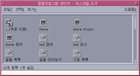

활동 파일은 파일 관리자나 응용 프로그램 관리자에서 활동을 시각적으로 표현하기 위해 작성된 파일입니다.
활동 파일의 아이콘은 활동을 나타내므로 활동 아이콘이라고 부르기도 합니다. 기본 활동이 응용 프로그램을 시작하면, 활동 파일 아이콘은 응용 프로그램 아이콘이라고 합니다.
활동 아이콘을 두 번 누르면 활동이 실행됩니다. 활동 아이콘은 놓기 영역이 되기도 합니다.
예를 들어, 활동 정의가 다음과 같으면,
ACTION MyFavoriteApp
EXEC_STRING Mfa -file %Arg_1%
DESCRIPTION MyFavoriteApp를 실행합니다.
ICON Mfapp
활동 파일이 MyFavoriteApp라는 실행 파일이 됩니다. 파일 관리자 및 응용 프로그램 관리자에서는 MyFavoriteApp 파일이 Mfapp.size.type 아이콘 이미지를 사용하게 됩니다. MyFavoriteApp의 아이콘을 두 번 누르면 활동의 실행 문자열이 실행되고 아이콘의 항목 도움말이 DESCRIPTION필드(“MyFavoriteApp를 실행합니다.”)의 내용이 됩니다.
