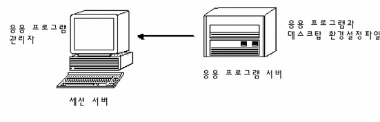

표준 응용 프로그램 서버의 환경설정에서는 응용 프로그램 서버에 다음과 같은 모든 이진 파일 및 환경설정 파일이 포함됩니다.
응용 프로그램 실행 파일
app-defaults, 메시지 카탈로그, 해당 응용 프로그램에 대한 공유 라이브러리와 같은 표준 응용 프로그램 환경설정 파일
데스크탑 환경설정 파일
활동 및 데이터 유형 정의 파일
아이콘 이미지 파일
데스크탑 도움말 데이터 파일

응용 프로그램과 관련된 활동 및 데이터 유형 정의, 아이콘, 도움말 데이터 파일 등은 일반적으로 해당 응용 프로그램과 동일한 시스템에 설치됩니다.
예를 들어, 도움말 데이터 파일의 전형적인 구성 방법을 생각해 봅시다.
파일 관리자의 도움말 파일은 보통 세션 서버에 위치합니다. 도움말 검색 경로는 자동으로 세션 서버에서 적절한 위치를 검색하기 때문에 데스크탑은 이러한 파일을 찾을 수 있습니다.
다른 응용 프로그램에 대한 도움말 파일은 보통 해당 응용 프로그램과 동일한 응용 프로그램 서버에 위치합니다. 응용 프로그램의 검색 경로를 수정하면 도움말 검색 경로도 자동으로 수정되기 때문에 세션 서버는 이러한 파일을 찾을 수 있습니다.
