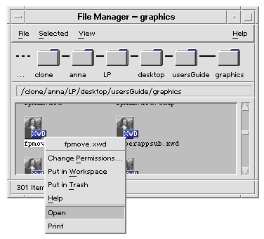

XWD 데이터 유형은 해당 데이터 유형의 각 파일에 다음 항목을 제공합니다.
사용자가 데이터 유형을 인식하는데 도움을 주는 고유한 아이콘 이미지.
데이터 유형을 설명하는 항목 도움말
열기 및 인쇄 활동을 포함한 파일 관리자에 있는 사용자 정의된 선택 메뉴. XWD 파일에 대한 열기 활동은 Xwud 활동을 실행합니다.
파일 관리자의 선택 메뉴는 파일 또는 디렉토리가 선택된 경우에만 활성화됩니다. 선택 메뉴 하단의 명령어는 데이터 유형에 따라 달라집니다. 예를 들어, XWD 파일이 선택되면 선택 메뉴에는 열기와 인쇄 항목이 포함됩니다.
데이터 유형 정의의 ACTIONS 필드는 명령어가 데이터 유형의 선택 메뉴 하단에 추가되도록 지정합니다.

선택 메뉴의 내용은 데이터 유형에 따라 달라집니다. 그러나 서로 다른 여러 데이터 유형이 열기 활동을 제공합니다. 즉, 파일 관리자에서 특정 데이터 유형의 파일을 선택하고 선택 메뉴를 표시하면 열기 명령어를 볼 수 있습니다.
열기 활동은 일반적으로 데이터 파일과 관련된 응용 프로그램을 실행합니다. 예를 들어, XWD 파일을 열면 Xwud 활동이 실행되며, 이 활동은 xwud X 클라이언트를 실행하고 화면 이미지를 표시합니다. 즉, XWD 데이터 유형에서 열기 활동은 Xwud 활동과 동의어입니다. 마찬가지로 데이터 유형 TEXTFILE의 파일을 열면 문서 편집기가 실행되고, BM(비트맵) 또는 PM(픽스맵) 파일을 열면 아이콘 편집기가 실행됩니다.
