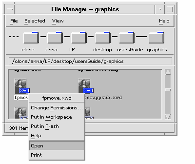

또한 활동은 일반적으로 메뉴에서 사용할 수 있습니다. 파일 관리자의 선택 메뉴에는 일반적으로 데이터 파일에 대한 활동이 있습니다. 예를 들어, XWD 파일(이름이 .xwd 또는 .wd로 끝나는 파일)에는 Xwud 활동을 실행하여 화면 이미지를 표시하는 열기 활동이 있습니다.
선택 메뉴에 있는 활동은 XWD 파일에 대한 데이터 유형 정의에 지정되어 있습니다. 정의는 환경설정 파일 /usr/dt/appconfig/types/language/xclients.dt.에 위치하고 있습니다.
DATA_ATTRIBUTES XWD
ACTIONS Open,Print
ICON Dtxwd

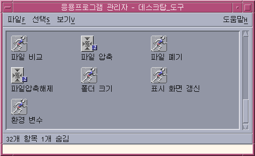

Desktop_Tools 응용 프로그램 그룹에서 Xwd 표시장치 아이콘이 있다고 가정합시다. 이 아이콘을 두 번 누르면 X 클라이언트 xwud가 실행됩니다. 그러나 이 아이콘은 xwud의 실제 실행 파일 /usr/bin/X11/xwud를 직접적으로 표시하지는 않습니다.
레이블이 Xwd인 표시장치 아이콘이 응용 프로그램 그룹에 나타나며, 이는 해당 디렉토리에 Xwud라는 파일이 있기 때문입니다(그림 10–3 참조). 이 파일은 동일한 이름—Xwud로 된 기본 활동을 나타냅니다. 활동 정의에서 활동 이름은 ACTION 키워드 다음에 오는 이름입니다.

이 파일은 활동을 나타내므로, 활동 파일이라고 합니다. 파일은 활동과 동일한 이름으로 된 실행 파일인 경우에 활동 파일이 됩니다. 응용 프로그램 관리자(또는 파일 관리자)에 있는 아이콘을 활동 아이콘이라고 하고, 이 아이콘을 두 번 누르면 응용 프로그램이 실행되므로 응용 프로그램 아이콘이라고도 합니다.
응용 프로그램 관리자가 실행 파일을 발견하면, 파일 이름과 일치하는 활동이 있는지 알아 보기 위해 활동 데이터베이스를 검색합니다. 일치되는 활동이 있으면 응용 프로그램 관리자는 이 파일이 활동 파일이라는 것을 알게 됩니다.

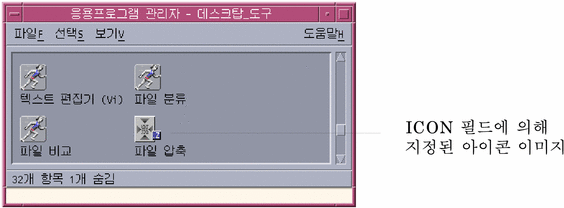

Xwud 응용 프로그램 아이콘은 활동 정의에 다른 이미지를 지정하기 위한 ICON 필드가 있으므로, 활동에 대해 기본 아이콘 이미지를 사용합니다.
이와는 반대로 레이블이 파일 압축인 아이콘은 기본 활동 정의에 ICON 필드를 포함하므로 다른 아이콘 이미지를 사용합니다.
예를 들어,
ACTION Compress
LABEL Compress File
ICON Dtcmprs
